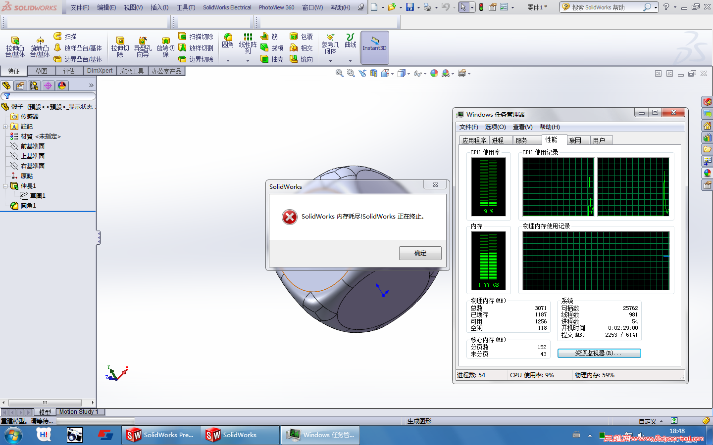

  X! x3 x! C' t为什么我的SW2013 SP0老是说内存耗尽 ,将关闭.有时候我都没打开任何东西,或者没有画零件都是这样提示,我觉得不是电脑内存太小,而是上一次使用SW时,占了内存,需要关才软件,再启才能清除SW的内存占用' }. b5 A) p. v* p, w

你到windows的任务管理器里面看看内存怎么样再说
. Y( V$ k) d' W. \) s* _
 楼主| 发表于 2012-12-24 18:34:24 | 显示全部楼层 来自: 中国广东深圳
CHRIS04 发表于 2012-12-24 17:33 static/image/common/back.gif" n, O$ g4 G5 t6 r
7 t1 T; ~" P  l) o7 k
我电脑是4G内存,用到了2G左右
