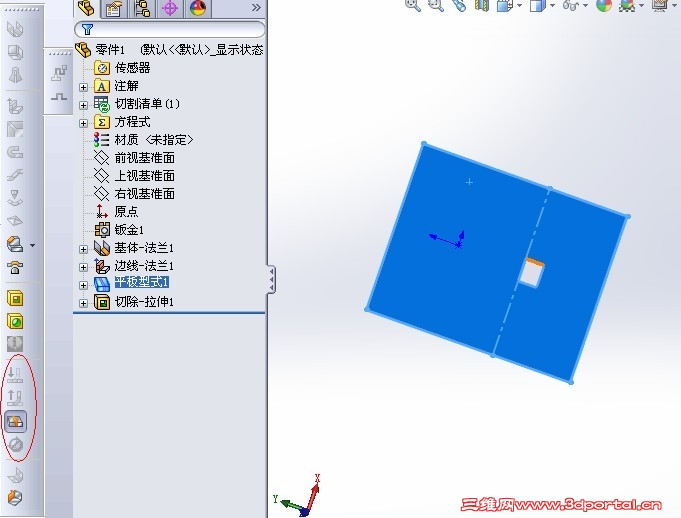

钣金零件展开,拉伸切割后为什么不能折叠了呢?

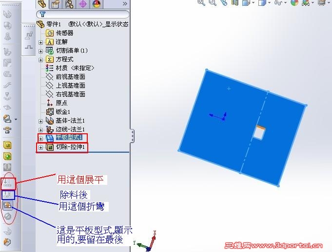

你的工艺都不对,折弯后展开、切除,在折弯,谁会这样做啊

楼上正解 首先你的展开方式不对  不能用那个显示自动展的
发表于 2012-12-24 12:29:06 | 显示全部楼层 来自: 中国安徽合肥
请理解父子关系在建模的运用。
