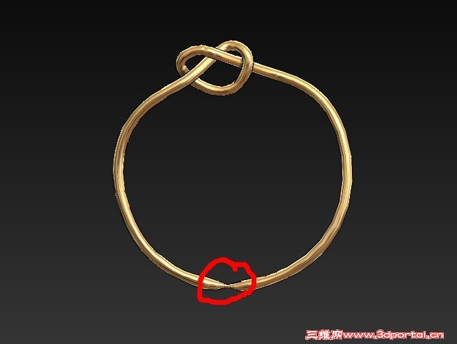

发表于 2012-12-24 11:12:11 | 显示全部楼层 |阅读模式 来自: 中国河南郑州

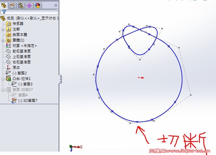

本帖最后由 danilso 于 2012-12-24 16:43 编辑 & D& R- g* N2 K9 L* ?9 C9 h
7 _% g" c& I- G  H
掃瞄頭尾對接要扭回造成扭轉變細,把曲線切開就可以了.4 r* p1 D' u% f+ K

 楼主| 发表于 2012-12-24 16:49:25 | 显示全部楼层 来自: 中国河南郑州
本帖最后由 loveshan98973 于 2012-12-24 17:10 编辑 * h' n0 l+ h% C; e2 p
danilso 发表于 2012-12-24 16:26 static/image/common/back.gif- D9 D$ H) B# T. H$ j
谢谢大师!解决了!

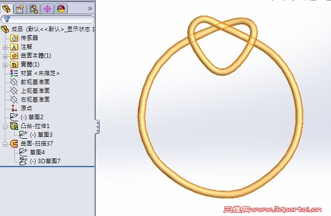

发表于 2012-12-24 17:04:29 | 显示全部楼层 来自: 中国广东深圳
2012版本4 i$ E! k0 @7 r; e$ {
成品2.rar (182.69 KB, 下载次数: 23)
