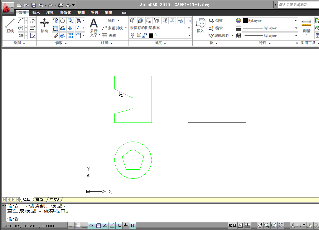

$ t3 f7 h" N7 o: _8 I) }
: h1 r- D4 @9 f9 H/ O6 g怎么解决 画不上去  背景怎么更改  我是生手  请各位大侠指教

- p- I! ?! }! C5 p0 j1 b3 p  E$ W你没有明白~~~~分辨率跟画布上去 有关系吗? 可能我的图显示的也不够好  就是你要画一条线 要点击两下就可以生成一条线段吧  但是呢 我没有  其实这是一道什么考题来着的  我下载了来考下 自己
发表于 2012-12-24 13:33:38 | 显示全部楼层 来自: 中国湖北襄阳
你的意思是画一条直线需要两个点,但点一个点后另一个点消失了???

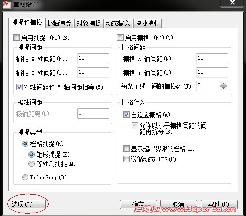

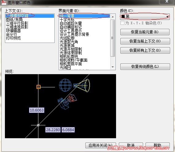

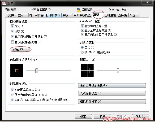

发表于 2012-12-24 13:51:52 | 显示全部楼层 来自: 中国福建厦门
白色背景可以在  工具 >  草图设置  >  草图  >  颜色   >  二维模型空间  >  统一背景  > 颜色    里面设置  具体可参考如下图片:

发表于 2012-12-24 13:56:00 | 显示全部楼层 来自: 中国福建厦门
另外你的图形画不出来是你把图层关闭了    打开图层可以点击如下图所示红色椭圆里面的图层开关(把小灯泡点亮):6 Q( p( X/ ?! o7 O+ u

 楼主| 发表于 2012-12-24 17:11:03 | 显示全部楼层 来自: 中国江西南昌
8楼正解   关闭了图层  多谢各位大侠的相助
