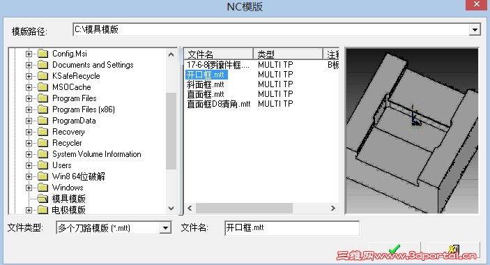

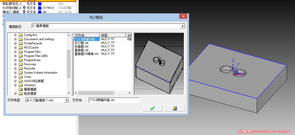

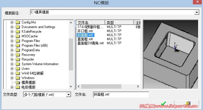

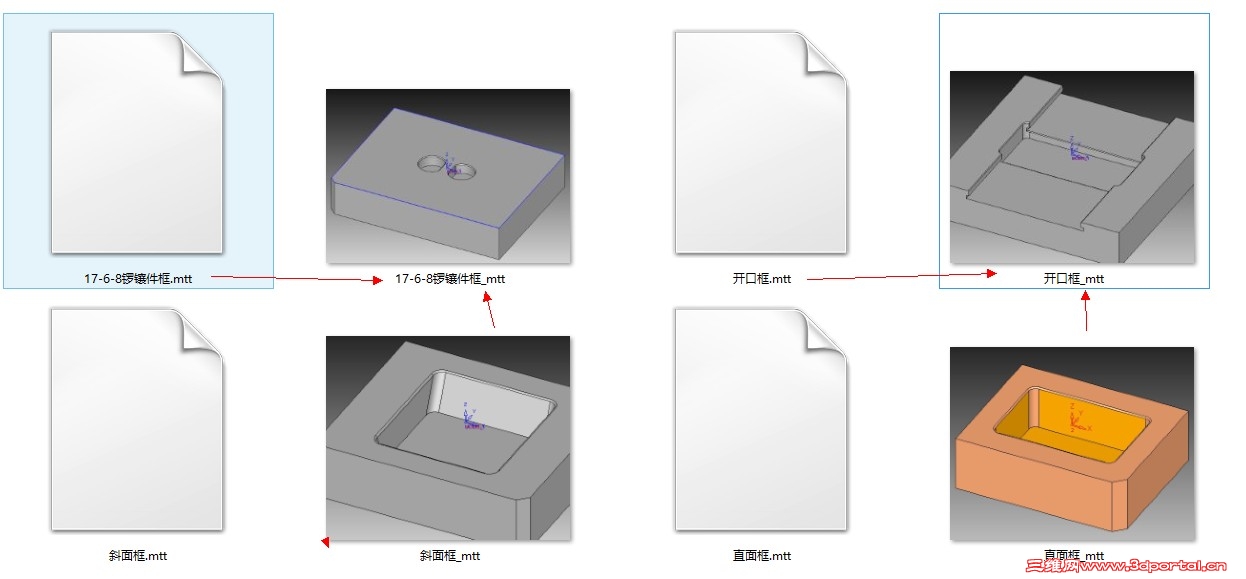

刀路模板应用可以图片预览 首先要多谢华哥大神 是华哥大神完全技术支持的!我只是搬运工!设置很简单的比如你刀路模板名称为 开口框 图片名称就改为 开口框_mtt  注意图片文件放到刀路模板的文件夹!
