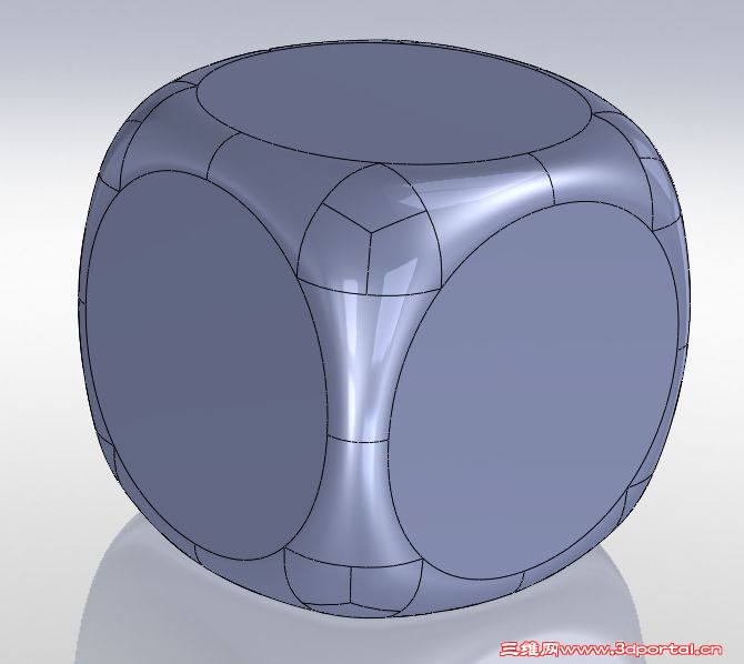

) H+ Z, G3 H+ O如题,请各位大哥做一个骰子模型,我的做法是先画一个球,再进行切除,但是感觉不像一个骰子,画一个正方体,再进行圆角也不像,画一个正方体和一个球进行组合仍然不像,郁闷了。(骰子要求面距75,每个面是一个直径为62的圆)。

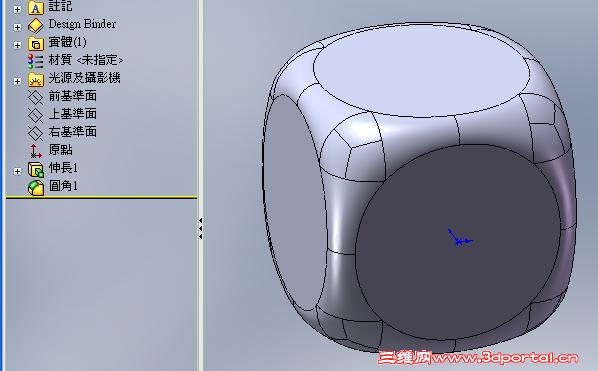

! {! A. M" }7 }) e  A4 d7 c! O像這樣?
1 X5 [/ d/ u. V bbb.JPG - v. X3 ]3 g1 K7 N4 A
% V8 |% K! b4 k- e  Z. U/ G8 t62不夠圓,將就用....# `  N9 `& @/ b. d

大哥,能上传下源文件不?从图片上看好像就是圆角,然后设置了逆转参数

谢谢,终于知道我问题出哪儿了,又学了招圆角啊

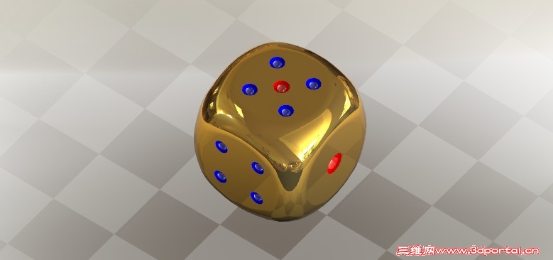

随便画画玩的……
