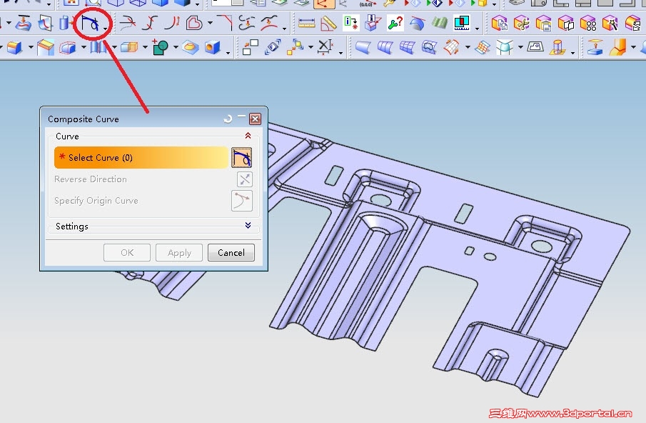

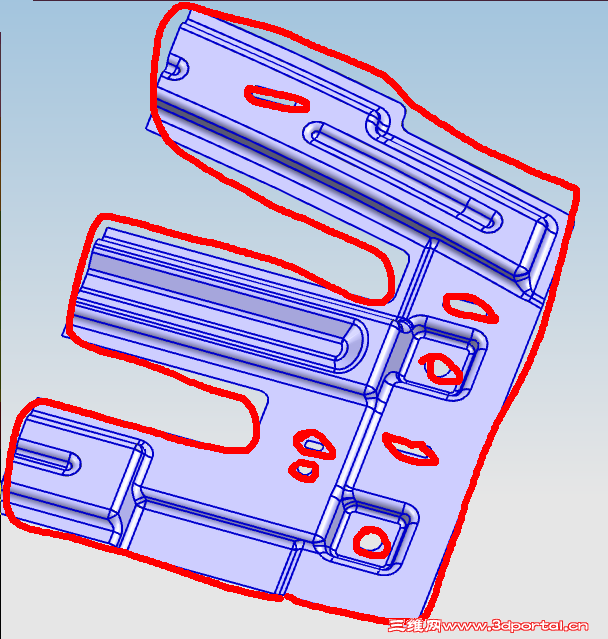

我想提取这个型面的边界和孔边界,用的是连接曲线做的,虽然选了相切模式,但仍必须一个一个点。而Catia做的时候用“边界”命令,一下就做出来了。UG有没有比较快捷的方法?请各位大侠不吝赐教,真不胜受恩感极涕零无以言表

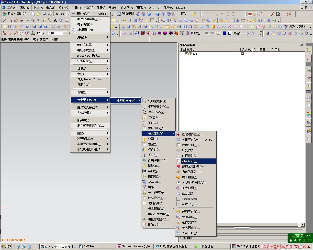

可以的!模具设计里面的快递补面功能

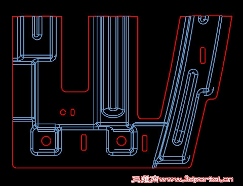

# T$ z$ [% E% C0 g& b' |我试了试4.0、6.0、8.0,我唯独没装7.0的版本。按你的说法做了以后效果是所有片体的边缘全部抽取出来了。我希望做的是只有孔的边缘和整体的最外面那一圈边缘。就像图中红色那些线。不是每个片体的边缘都被抽取出来。& c+ Z- N- Y6 z+ U

可以的!模具设计里面的快递补面功能
9 k, t+ N5 i# Z. A% e' _

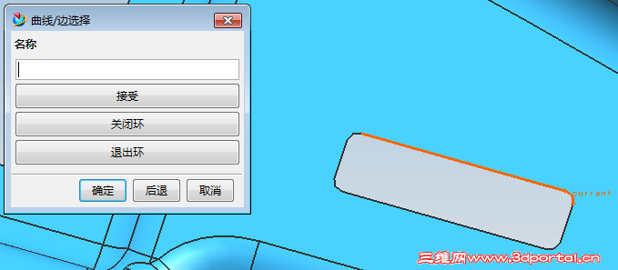

点了那个命令以后出来个开始引导搜索?然后我试了试接受、关闭环、退出环,都没搞出来。能不能详细的说明一下?

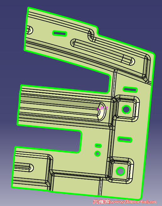

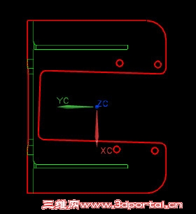

不知道UG的大侠知不知道Catia的“边界”命令。只要是缝合好的一张面,就可以一下抽取出边界和孔来。像图中绿色的边界这样。

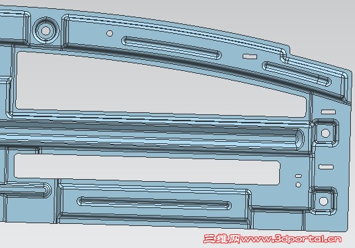

发表于 2012-12-30 09:01:27 | 显示全部楼层 来自: 中国台湾
WHC44 发表于 2012-12-30 08:31 static/image/common/back.gif4 ^: R0 F$ n( T$ P7 b8 s
这个功能是NX真没有,只能一条条的选,需要加强啊
) Z  ^: A; z/ j$ J% y& l& }

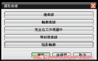

UG是我們敬仰的大神怎麼可以沒有呢
3 o4 n+ w/ A7 z, d7 g) O當然是有的請看
/ O8 v7 V  ~& R& q 快照 1.jpg
( x1 L4 L7 n" M# E; w
% z' J, W7 r! x另一個零件; ~$ k6 V( s  ?
, p8 b) g% H) Z4 s: S- y 快照 2.jpg 1 F! A- I3 `) j  E7 {2 V: r6 ]
; \- U& l1 M1 d6 N/ Z9 p
$ e. ^; l2 r% d: _
陰影輪廓既可
# `: a5 q/ A/ [; _7 m. U$ ?8 ?) N0 G  D  t7 d8 F- I
快照 3.jpg 7 \1 g. k* X/ B$ E: Z3 F. B
, X6 _8 {; ]* n- k/ E
' p( B8 O- z9 m+ D/ r
+ ?5 w* m% @: Y. m% A' Z/ n
发表于 2012-12-30 09:16:29 | 显示全部楼层 来自: 中国台湾
8.5有精準輪廓......

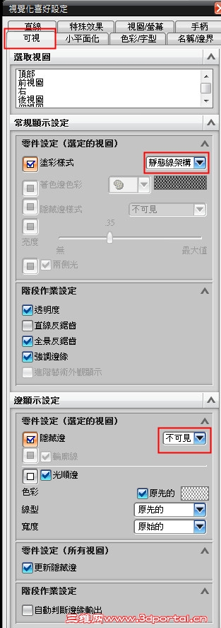

发表于 2012-12-30 18:30:22 | 显示全部楼层 来自: 中国台湾
梦妮 发表于 2012-12-30 14:57 static/image/common/back.gif' N. Q' t0 M$ j
求大师出视频 ,报错需要隐藏的阴影线
  Y6 e2 G/ T; q$ D你來出視頻我的解析度設得很高,錄出來的視頻檔很大很大,
0 m5 U3 C  M+ \" z  B這個功能需要設定不可見的隱藏線,
# X8 _7 {& R/ F6 [! L, Q
; p2 u+ v( V" z  }2 r: g喜好設定=>視覺化
5 H, c+ _* `3 ^! A+ T! o3 o, f% u, a
% w2 u2 X, I: J/ {. q8 i6 U: Y9 _" ^
; G4 J- i7 T% D& G  b, h2 w設定後點選陰影輪廓既可
6 ~! K; P- R8 g0 r  ~0 i該功能很早的版本就有了( }; M7 s& g. V/ e) h% {% I
精確輪廓只在8.5才出現。。3 K0 E+ R( y8 U3 e+ a2 }( Q

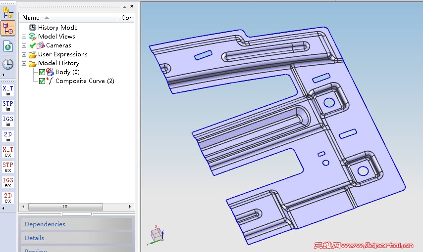

选择过滤条是晒太阳的?
# W7 U: m  G/ H, y; r紧贴NX版的思路走+ H3 Z/ u: \, U0 F
sheet edges不就是结果了
+ b3 R4 y! p. g7 c, [7 }& D3 |! \! q不用多点选,只点一下就行,谁用谁知道
) X" @+ T) J3 ?
发表于 2012-12-30 19:15:31 | 显示全部楼层 来自: 中国浙江台州
就一步操作,这跟CATIA有啥区别吗?

darkbit 发表于 2012-12-30 19:11 static/image/common/back.gif
7 @( |1 C) I$ }& |/ I选择过滤条是晒太阳的?
* L( p( c+ z+ ]4 n' W+ F紧贴NX版的思路走4 {- H1 x7 e- |. o
sheet edges不就是结果了
- M* ~5 o* L6 Y正解帝!基本功够扎实!

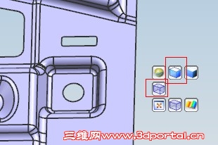

陰影輪廓在早些版本是用在找出成品分模線用的
4 B9 w2 D# V' @- j2 L; W因為要設定很多所以8.5版出一個精準輪廓來應對。
