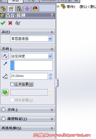

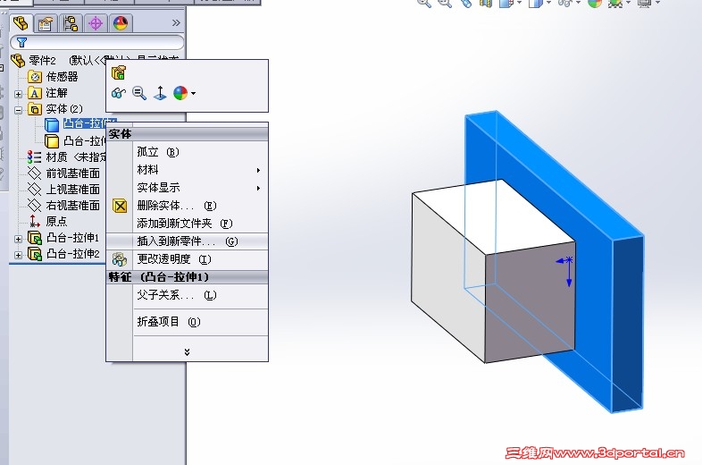

1 选择不合并结构,然后再点击实体菜单选出实体,在点击插入到新零件。

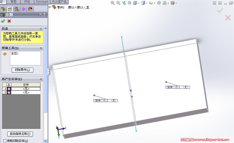

9 [) H  a) P0 I: y2 使用分割命了即草绘一条分割线即可。(分割命另在下拉特征菜单里面)
: T/ {! T) B1 L7 V3 H0 V+ r这两种方法有利于提高设计效率,使设计更精准。

不合操作图例
不合操作图例
不合操作图例
不合操作图例
分割操作图例
分割操作图例
