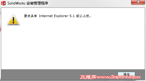

[已解决] Win7X64安装SW2013时提示要求具有IE5.1或以上版
发表于 2012-12-24 19:25:09 | 显示全部楼层 |阅读模式 来自: 中国江西赣州
本帖最后由 对你说 于 2012-12-24 19:26 编辑 1 S1 i5 z, ?  m$ D2 k
& o4 d$ @/ W) K5 m

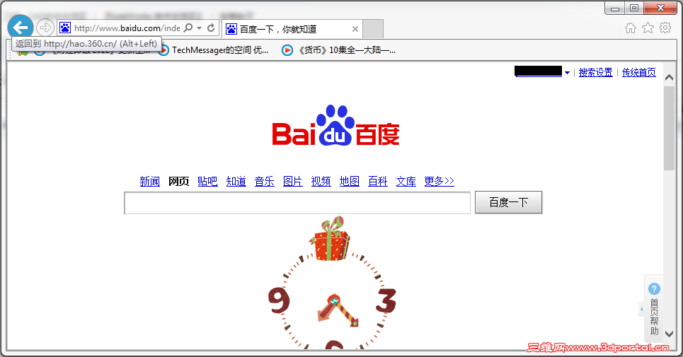

求助
2 x; m! W# o3 T5 R QQ截图20121224191847.png 9 Z/ |: Y' c* h# t6 G
4 L4 Y/ D8 u+ p浏览器为IE10

 楼主| 发表于 2012-12-24 21:17:48 | 显示全部楼层 来自: 中国江西赣州
营口制造 发表于 2012-12-24 19:33 static/image/common/back.gif
' p# L  X0 q0 }! M! ]/ o. `+ hIE10太新,软件不认识IE10,认定你没有IE软件。
! |% `2 u. j3 ~# y) E3 t* V
额,还有这种事

发表于 2013-7-15 22:54:37 | 显示全部楼层 来自: 中国云南昆明
降级IE就解决了8 I; W7 k! b" T4 d
6 a2 F: e, U8 s8 f$ v
Windows 7或者Vista系统用户从IE8升级到IE9,无需卸载系统原装的IE8,微软应该是运用了一个打包和解包的过程,如果升级了就把IE8进行打包封存,如果想把IE9改回IE8就解压封存的包。既然知道原理了,那么想IE9改回IE8就很容易怎么怎么做了。我们来看一下怎么把IE9降级,改回IE8的步骤。
- O+ {0 y$ Q4 e' N. V; L9 N6 L( ]" Q, c$ e7 H4 K: l( C5 C
- R+ v5 j0 \: \$ W/ k2 l& {* u) T; s/ `* L
IE9( e$ e4 e1 U* k* N: ~+ R5 u+ b& o
6 q8 [% [7 t2 _/ K+ {9 j( P, n  IE9适用于Windows 7 / Windows Vista系统用户,所以下列步骤需要在Windows 7或Vista下执行:
" _, y+ q3 y3 }; B+ C
- N+ B, x2 I7 {  p  c- C! [3 F5 y  1.单击“开始”按钮,在搜索框中键入“程序和功能”,然后单击左窗格中的“查看已安装的更新”。) T4 v9 {1 m, X8 q3 D* }% w
$ z1 u  R: Q% l+ j! H( O  n- B
  2.在“卸载更新”下,向下滚动到“Microsoft Windows”部分。* _' H% R$ l( q
* U; @$ [& N' f) D$ f
  3.右键单击“Windows Internet Explorer 9”,单击“卸载”,然后在出现提示时单击“是”。9 {5 R! f1 T' f8 Y: T8 |6 N
" I7 H/ p! y1 g1 w$ J  4.单击以下选项之一:( F7 l& s6 Z( _9 L- P! V
9 j2 J, |0 y/ v  (1) 立即重新启动(完成 Internet Explorer 9 卸载过程,恢复以前的 Internet Explorer 版本)。
* P3 L  t. z6 S3 ^# Q1 h0 O* b7 O8 w
  (2) 稍后重新启动(等待您关闭或重新启动电脑)。
