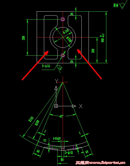

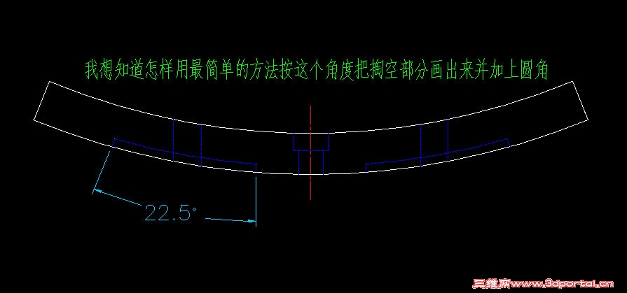

刚学SW,可以画些简单的零件了,想稍为深入些就被那些五花八门的功能吓坏了。! X; O1 [! l0 J( w2 }3 F
什么曲面曲线钣金焊件模具扣合特征等等令人眼花缭乱,还有那一大堆英文的插件,真的让人望软件兴叹。  Q1 k9 J5 X' k- P% ^+ f* ^! l+ S
一些很简单的零件,我有时想了好久都不知该怎样画,下面这个图就是:
3 Q- U. s) F, F* T5 q这是一张铸件图,非常简单,工人们肯定能做出来,! X  x& |+ R4 z$ n. E) b
但我搞来搞去就是不能严格按图纸画出除料的部份,望各位大大指点。- A) n! v' M, v  U% c% h
; g& `7 }3 X7 R5 j3 i% I
9 r% I, N5 x# d6 ?- A6 e( d. g: k: B* G
DWG图纸
+ V! n2 V- n6 s) y 出料口内衬板.rar (46.36 KB, 下载次数: 25)
发表于 2012-12-24 23:09:35 | 显示全部楼层 来自: 中国河北邯郸
什么叫除料的部份?是红色箭头所指的地方吗?那个图不是已经画出来了吗?不大理解你说的意思。# Z& R; ^. Q! G& p+ R, C
 楼主| 发表于 2012-12-25 00:30:03 | 显示全部楼层 来自: 中国广东江门
wangxw2010 发表于 2012-12-24 23:09 static/image/common/back.gif
% Q' P: i6 d: `  f8 X: g) S什么叫除料的部份?是红色箭头所指的地方吗?那个图不是已经画出来了吗?不大理解你说的意思。
* w; v9 V- m4 ^0 |
我的语文没学好,可能说不清楚,对不起。3 l* @* H$ _* \5 \8 i# z' |* p
我说的除料指的是铸件中掏空的那部份。& u( [9 B* K) n" G. c4 x" f
我想请教怎样用solidworks把这个零件画出来,还望赐教。

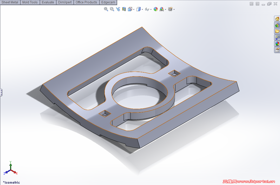

发表于 2012-12-25 04:30:55 | 显示全部楼层 来自: 新西兰
不知道是不是你想要的?
  \) g8 k. x8 {- f" Y- C 01.png & o5 ^1 L; |# o6 H' q, W
: Q( U7 d: y$ j% ^! K  f- O Part1.rar (226.48 KB, 下载次数: 22)

二D图中主视图与腑视图有矛盾!不知哪个视图是正确的?
 楼主| 发表于 2012-12-25 09:24:25 | 显示全部楼层 来自: 中国广东江门
ggyy229 发表于 2012-12-25 04:30 static/image/common/back.gif' c* H# M- e+ i/ ^$ }* M
不知道是不是你想要的?
( w4 r$ o! m7 J: W
2D图纸是在网上下载的。
8 S+ X* W  y7 A% e$ {我也觉得这2D图有问题,但图纸想要表达的意思我还是知道的。6 \( a' N0 y* _9 D( a$ |# q/ c
这图纸是一件45度的圆弧铸件,装在一个筒体的内壁,8件组成一圈,铸件中间有一个孔,还有两个把铸件安装在筒体上的螺栓孔,为了能紧贴筒体内壁,所以铸件靠内壁这面掏空一部分。
+ u' w( a/ S" @) g6 J; ~5 e/ O  y" h按我的理解,老大你的图不对啊。
 楼主| 发表于 2012-12-25 09:59:44 | 显示全部楼层 来自: 中国广东江门
ZHYJ96 发表于 2012-12-25 08:10 static/image/common/back.gif
% X' p# b8 v! F方法很多,普通的切除也可以
$ m0 F) s7 }- i$ V0 W. r铸件的俯视图应该是这样的
' A% d$ B; I" E$ P. X( p# @我想知道怎样用最简单的方法按这个角度把掏空部分画出来并加上圆角,望老大赐教,谢谢。! j9 G/ I2 ?7 [9 z( W$ ^

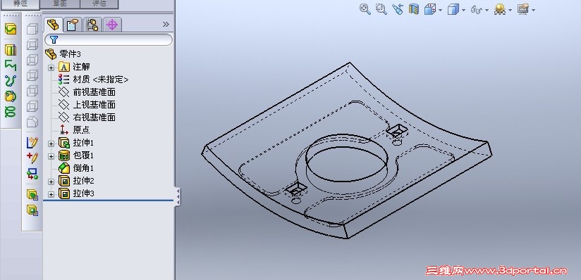

发表于 2012-12-25 11:02:51 | 显示全部楼层 来自: 中国北京
楼主说的其实叫芯子,就是减薄减重的地方,这个可以建个辅助基准面,然后再拉伸切除。三维不要想太复杂的命令,简单的命令解决问题,你的三维水平就不简单。
发表于 2012-12-25 14:06:59 | 显示全部楼层 来自: 新西兰
單純的提供一些想法和做法,因為2D圖的表示不夠清晰。

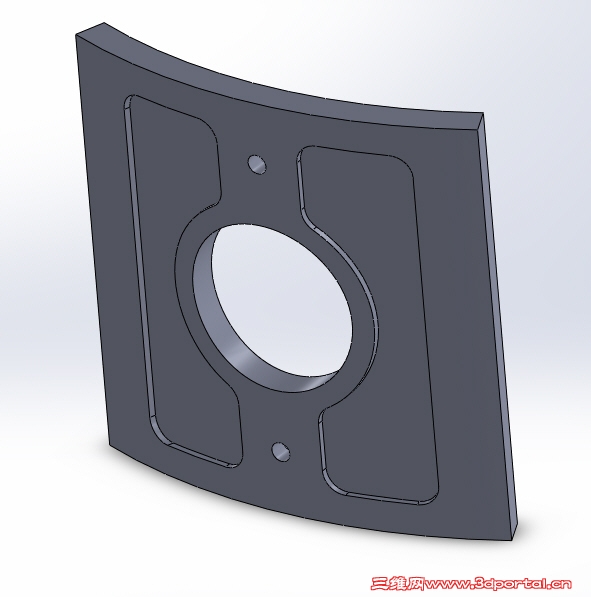

 楼主| 发表于 2012-12-25 14:45:16 | 显示全部楼层 来自: 中国广东江门
ggyy229 发表于 2012-12-25 14:06 static/image/common/back.gif+ L& L- h; }6 [# m7 D, O/ _
9 T1 P/ Z3 p8 r, x& @
你的思路是正确的,多谢你的指点。9 i# ~4 k5 P" ?7 z
我按我的理解修改了一下,我觉得这零件就是这个样子的。; v% I3 C. U3 `/ F
! {6 g4 n- k1 }+ u* @5 f5 c+ u7 p* A! [' S" d* u5 Y
2012版文件
: D; @( z/ [. a; U0 m1 ` Part1a.rar (192.21 KB, 下载次数: 13)

发表于 2012-12-25 16:14:31 | 显示全部楼层 来自: 中国广东云浮
; f8 d: C5 f+ ~0 U  F  `这样?" W& P4 @9 x; v5 Z- j& |0 [7 ?
+ n7 H5 W' E# h9 h7 N: r 未命名.jpg ; }$ R4 Z: p& j: {3 Q( C
# W& a' Y% [5 T; f  q+ Z7 t9 B
零件1.rar (188.33 KB, 下载次数: 18)

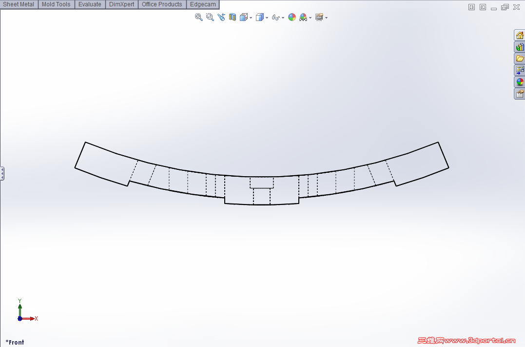

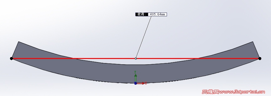

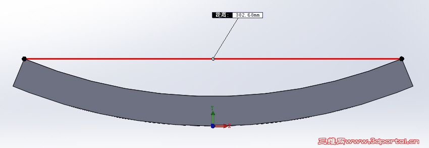

 楼主| 发表于 2012-12-25 16:59:00 | 显示全部楼层 来自: 中国广东江门
oypopen 发表于 2012-12-25 16:14 static/image/common/back.gif7 y0 d: |* @2 C4 k& Q- O1 V. j
这样?
! q& z/ X4 P: I7 @. H" \  _1 z看来方法很多,多谢指教。! G9 t7 d& F$ Z6 {& q& r2 c: f
但这两个尺寸不对。
4 d/ t5 y8 E- Q' N/ E# `' n# L& s- j9 r
Snap2.jpg . L& O' U8 J0 G  G& H$ e' G
8 @2 z$ r, A4 Q& P) d Snap3.jpg ' y3 b$ X8 k0 b
! x2 R5 K* u6 T
发表于 2012-12-25 17:02:41 | 显示全部楼层 来自: 中国广东云浮
keilei001 发表于 2012-12-25 16:59 static/image/common/back.gif
; w2 M1 p9 ^$ K/ v2 z7 y看来方法很多,多谢指教。5 e) b0 F2 K- ^. ?
但这两个尺寸不对。
1 p" [; i$ e* g- z! {) }0 `
提供的只是方法..你的图标示不完整,而且部分位置看不清(尺寸1不知道是指哪里)。
 楼主| 发表于 2012-12-25 17:19:01 | 显示全部楼层 来自: 中国广东江门
oypopen 发表于 2012-12-25 17:02 static/image/common/back.gif
0 R% Z" ~( S) ~) j提供的只是方法..你的图标示不完整,而且部分位置看不清(尺寸1不知道是指哪里)。
! m" M1 q; u, T, s
你说得对,谢谢。5 n* K4 ^, h& X# F
既然是铸件,那么凹位周围应该要有拔模斜角,我觉得要把这个零件画完整不容易。

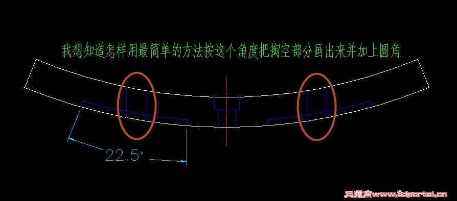

发表于 2012-12-25 19:19:07 | 显示全部楼层 来自: 新西兰
keilei001 发表于 2012-12-25 14:45 static/image/common/back.gif- [4 F0 @0 ~: h% i5 T1 |
你的思路是正确的,多谢你的指点。6 Q0 ?3 [: w1 C# S7 V
: W$ C# E$ w, E2 x$ Y: R) [  ~
我認為你的理解,還是無法正確傳達2D圖面,紅色圈選處。/ }  }% S4 S  f% F+ Z; J, i- u  @6 p+ Z
- e3 H0 q! D7 i5 W
01.jpg & B5 e0 Y( x! U7 C9 T( M3 G
 楼主| 发表于 2012-12-25 20:35:04 | 显示全部楼层 来自: 中国广东江门
ggyy229 发表于 2012-12-25 19:19 static/image/common/back.gif
! ?4 z/ p' _  J" X5 ?$ G我認為你的理解,還是無法正確傳達2D圖面,紅色圈選處。
- t* y1 X6 @& y嗯,是的,两边的虚线长了。

发表于 2012-12-26 08:08:04 | 显示全部楼层 来自: 中国广东韶关
首先你要确定的2D图有没有问题,从两个视图来看,很不规范,虚线画得随意,剖视也没有示意.....
 楼主| 发表于 2012-12-26 08:26:37 | 显示全部楼层 来自: 中国广东江门
本帖最后由 keilei001 于 2012-12-26 08:28 编辑 6 R. u+ S# W! ~' ~& v+ N
hbzyzyc 发表于 2012-12-26 08:08 http://www.3dportal.cn/discuz/static/image/common/back.gif
, H" L' o% B0 @3 O8 I) q首先你要确定的2D图有没有问题,从两个视图来看,很不规范,虚线画得随意,剖视也没有示意.....
% i9 g3 S+ p0 z/ n9 z" D
3 d" D. }# Z# R& T( B  ?) @" _ 23.gif 老大说的对,画图要规范。
