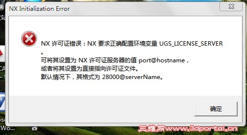

[求助] 这是怎么回事啊
发表于 2012-12-24 22:23:24 | 显示全部楼层 |阅读模式 来自: 中国山西长治

许可证错误,看是否正确启动了许可证服务程序,(这种现象有可能是未启动、启动了老版的服务程序、被杀软阻止了启动)。
发表于 2012-12-25 13:56:24 | 显示全部楼层 来自: 中国上海
不知道你是什么版本,不过对于绿色安装的多个版本(如4.0 7.5 都装了),可以多启动几次!
发表于 2012-12-25 16:05:07 | 显示全部楼层 来自: 中国江苏无锡
把杀毒软件关掉之后试一下重新启用服务器看看。

WHC44 发表于 2012-12-25 11:17 static/image/common/back.gif7 A: C, j. M0 Q
许可证错误,看是否正确启动了许可证服务程序,(这种现象有可能是未启动、启动了老版的服务程序、被杀软阻 ...
, N8 z- E1 a# O5 N谢谢啊,是UG启动项禁止了,开启后,重启就好了
 楼主| 发表于 2012-12-25 22:14:54 | 显示全部楼层 来自: 中国山西长治
425117 发表于 2012-12-25 13:56 static/image/common/back.gif5 ?6 A" }, K+ a# F5 i' t
) x4 h8 g) y, U2 R  @1 q我用的是UG6.0
 楼主| 发表于 2012-12-25 22:15:44 | 显示全部楼层 来自: 中国山西长治
不是故意 发表于 2012-12-25 16:05 static/image/common/back.gif" q: |% b% I! d) `7 i% F
5 X" F" o/ K% g) n+ T
谢谢回复,搞定了
