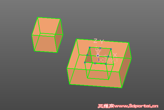

8 Z0 V  f, Q& X首先我们有时候分割完一个东西后会很经常遇到这样的情况明明是分开的,可是他硬是合并在一起的。 QQ截图20121224221828.png ) A" {! j1 s) @: A* z7 i: n( i

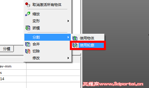

  Z: \8 s1 J+ p& k6 m) h& n首先选择用轮廓分割,如图 QQ截图20121224221849.png 6 s2 \  i* V  m/ a) r$ p+ W

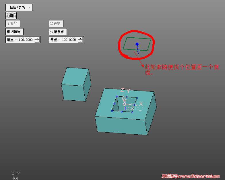

; G1 ?5 W; z5 u! D7 q

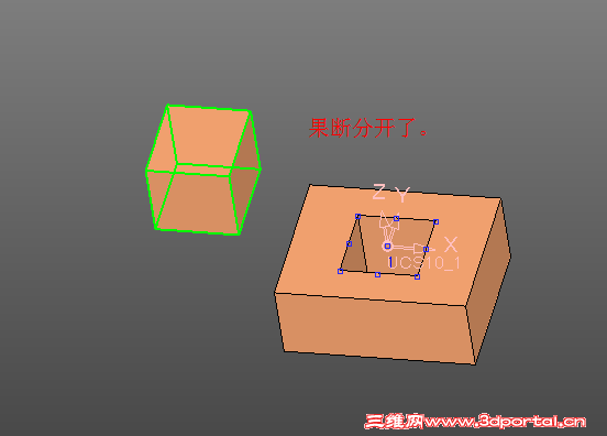

$ c  l5 ^3 `) w1 S* b! R5 X确定后我们在试试看两个分开的实体是否还会合并在一起。如图: QQ截图20121224222045.png
1 o& L7 W1 Z+ G# [我们看到它分开了。此工具有时候你会觉得他非常好用啊。胜过UG移除参数啊。。。。。。。

可能我的解释有问题。最终目的不知道多少知道。上一个可以表示更清楚的图吧。 QQ截图20130108164022.png 白色地方是连在一起的。只要随便一个轮廓。支持任意位置。用轮廓分割就可以立马分开了。主要想表达这个技巧。
