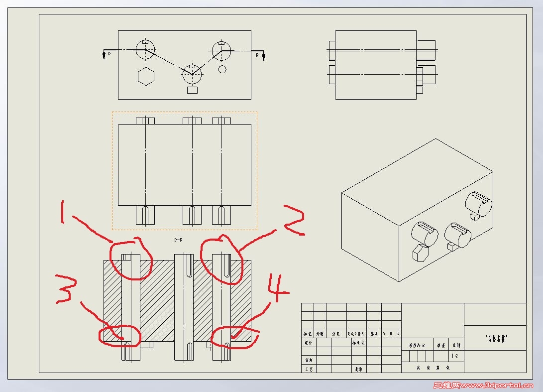

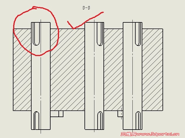

如图所示:参见主视图D--D剖面, 我采用的是旋转剖视图,可在剖面图上我不明白,为什么1和2处不一样呢(三个轴和键槽是完全一样的)?还有,1、3处轴中心线的左边为什么有线而2、4处没有?从主视图来看应该是一致的。再次说明:三根轴是完全一样的,包括键槽的安装位置。我认为,2、4处是对的,1、3处不应有那半条线,特别是1处的键槽居然还少了一些,就更不明白了。希望能得到大家的帮助,谢谢!

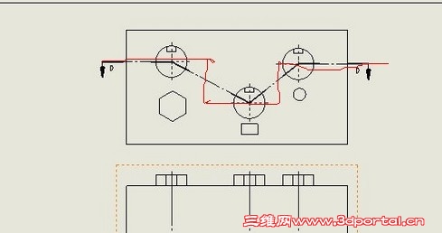

4 u/ Z& D% a+ I: L按下面图示,用阶梯线剖。+ r, N5 U8 F# m+ p4 B; \6 s

旋转剖是这样的。你从斜的剖面线正视过去,不就是那样吗?

% U  `& e% s# R9 C% R可是,为什么1、2处斜着看过到不一样呢?1中好像有遮挡,但实际上应与2相同才对呀。) N/ v% I- _- \4 w# R

你示意的旋转剖面由两个剖面构成,我的图由四个剖面构成,是可以的。机床中有时要将六七个剖面通过旋转展成一个平面,这种情况常见的。

请问不规范在什么地方呢?使用旋转剖面而不是阶梯剖面的原因是要将相邻两轴之间的中心距进行标注。

我认为应该是这样的才对,如图中红圈内所示。5 L& i" P) Q. ]
 楼主| 发表于 2012-12-25 17:45:19 | 显示全部楼层 来自: 中国河北张家口
上面图中红圈内的图形是我用草图手工绘制的,不是自动生成的。

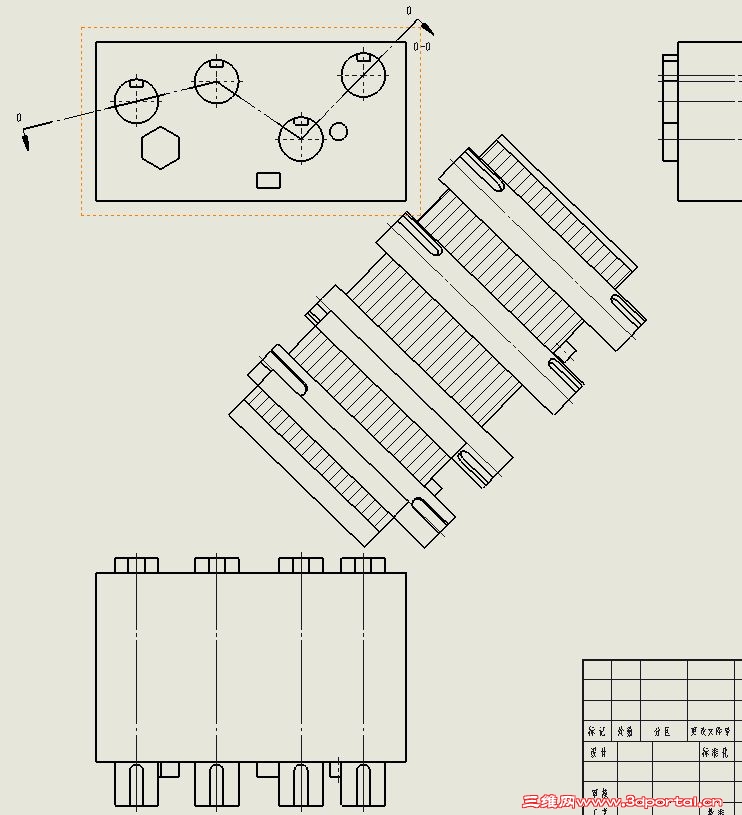

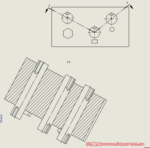

发表于 2012-12-26 08:26:52 | 显示全部楼层 来自: 中国辽宁本溪
wangxw2010 发表于 2012-12-25 17:45 static/image/common/back.gif$ Y+ f  J# H$ Z; D" b
, ~3 T  n# x6 Z5 Y) t这个旋转剖可以满足吗?/ }/ G/ p2 x8 F" f* i* w: A$ i' y% c

谢谢!可以满足的。只是剖面倾斜方向放置,看着不太舒服~~我想弄清楚,剖视图两面结果不一样,是软件原因还是我操作的原因?
发表于 2012-12-26 09:12:32 | 显示全部楼层 来自: 中国辽宁本溪
将剖面视图旋转27.92°  ,再解除对齐关系放正。) |! B5 d; K. ^( V% \/ i
我想软件问题不大,其实能表达意思就可以,只是你力求完美。

7 ^* ~: S% C  f另外,按你的办法剖切,依然还存在问题,你看看是不?
