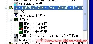

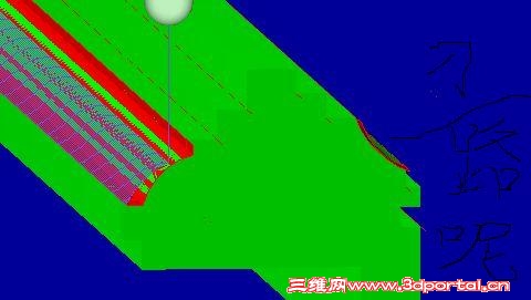

发表于 2012-12-25 08:45:11 | 显示全部楼层 |阅读模式 来自: 中国上海
本帖最后由 MXX66 于 2012-12-25 08:47 编辑 8 v; {, Y: _2 m# V3 ~
6 o. Y. T/ M$ ?4 n2 X

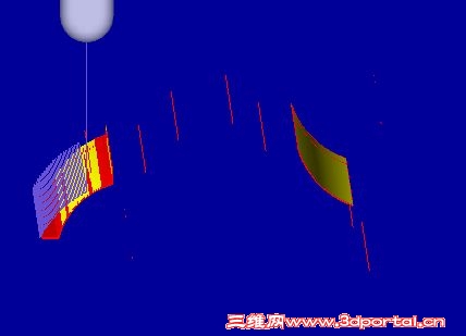

看看2个曲面的法向一样不?
路过不买 + 2 应助
发表于 2012-12-25 08:54:43 | 显示全部楼层 来自: 中国江苏盐城
这个流线加工我也说不明白
7 `% v6 K9 U, V! \( f
发表于 2012-12-25 09:52:04 | 显示全部楼层 来自: 中国广东东莞
曲面法向必须相同.

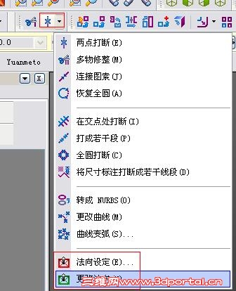

你可以用模具设计外挂里面的一个功能来更改曲面的UV方向来调整,以达到你想要的效果
发表于 2012-12-25 10:18:48 | 显示全部楼层 来自: 中国上海
threestone 发表于 2012-12-25 10:15 static/image/common/back.gif
3 V5 ^" t# T/ X4 E) K0 m3 k你可以用模具设计外挂里面的一个功能来更改曲面的UV方向来调整,以达到你想要的效果
5 o  p3 r, a' B8 K4 B1 l! f更改反转曲面法向MC本身就有这功能。不用分模外挂。
 楼主| 发表于 2012-12-25 17:04:23 | 显示全部楼层 来自: 中国上海
路过不买 发表于 2012-12-25 10:18 static/image/common/back.gif+ L5 F! `$ x/ a$ S2 G% C
( T5 F; ]% X$ |" V: v( S' A" q发个图看看,真的不知道

7 @/ x' T6 n; x" j1 |6 ^' Q8 }看图.& f! ?- i  o( O/ M

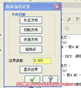

道理和曲面倒圆角是一样的
