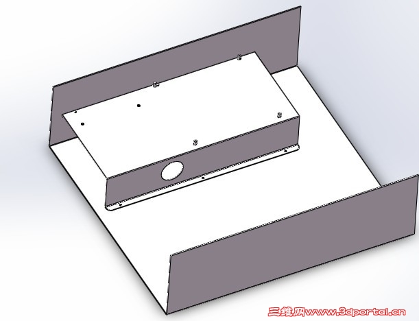

" _  V# b0 B) j" _; l+ Y) c8 A% a0 c刚学SW   请教    如图,支架的两端各有三个孔,想在箱体的底部和侧部也各打3个M3的螺丝孔,,请问该怎么定位(以前都是通过支架上孔的相对位置来确定,感觉太慢,)能否在装配体中定位,然后在零件图中打孔呢??、

5 M8 d% m. n$ f5 b9 P& p; c具体操作步骤就是
5 i# o- Z# k8 _( D9 q" J5 ^! f1、把两个零件按照你的要求装配) ^3 W' G+ v. ^
2、在装配体中编辑支架零件,分别编辑你要打孔的面! T& k% Z7 v0 [4 j/ B* F
3、正视与你所编辑的面,根据你的参考零件(已打好孔的那个小零件)打孔,即可
' n5 ^- `9 |# A8 W5 w6 a* p4 h7 {7 z6 Z) ~1 O
这样下面支架上所打的孔跟上面的小零件就形成了关联关系,如果上面零件的位置发生改变,下面的支架上的孔位置也会随之改变。

8 N# f7 n$ H: c3 \% u3 V谢谢,,理解了、、
