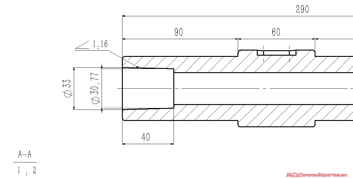

   求助大家 我现在用SW做了一个图 要转工程图,在标注螺纹尺寸时遇到问题了,不知道怎么标注才算标准,请求大师帮忙。+ A* b3 U) ?2 N% w+ a8 Z+ T' n9 }

2 t0 B7 w; P) g# p0 d" d) `: G呵呵,要缠生料带密封吧,标Rc1″或者PT1"' q9 i9 P8 Y$ P$ ?0 E$ v. w
液压样本油研(YUKEN)以前标PT,现在的样本是RC
发表于 2012-12-25 22:06:15 | 显示全部楼层 来自: 中国江西九江
  密封管螺纹(R)
$ R! y( @, Z8 U5 ]
4 ]% O+ ~  b5 _$ }5 \  英制密封管螺纹的基本尺寸及其公差
* M6 o1 m( V3 t" Z2 l  o4 Y! P3 h0 ~: m, n
  配合方式
0 R' ^+ n3 P2 m5 R5 |3 n7 X5 W
" k- R2 R1 I' b# T# Q  英制密封管螺纹有两种配合方式:圆柱内螺纹与圆锥外螺纹组成“柱/锥”配合;圆锥内螺纹与圆锥外螺纹组成“锥/锥”配合.
8 `, ^! F9 u- U# G0 @$ d0 ]
8 g2 Q& y+ X; K0 M  R1 T  欧洲国家主要采用“柱/锥”配合螺纹;而欧洲以外国家则主要采用“柱/锥”配合螺纹.两种螺纹的检验量规存在一定不同;目前的ISO英制密封管螺纹量规标准(ISO 7-2:2000)是按“柱/锥”配合体系设计的." n; [: ?# Z& L
  H5 X% C, Y: a5 W
  标记
8 d  q% ^* L* b7 E6 Y; c  w1 T4 T/ m
  英制密封管螺纹的完整标记由螺纹特征代号、螺纹尺寸代号和旋向代号组成.2 z/ E  \- V' t5 u% s7 M, J
& p  N: I" s' q, E5 o' F4 i  英制密封圆柱内螺纹的特征代号为:RP;% A% a  N. s) V
5 Z/ L9 ]0 [5 ^% ]) z5 R7 U  英制密封圆锥内螺纹的特征代号为:RC;
3 F& b9 a+ M8 T# U# R9 ?- H
6 _& t& l; d( Z! l4 S- z  英制密封圆锥外螺纹的特征代号为:R1(与英制密封圆柱内螺纹配合使用);
; `. l% h# i9 c  ?( ?/ Q/ z2 f: g  |" z% V
  R2(与英制密封圆锥内螺纹配合使用);
0 S: S. t7 g) L
0 \# o2 A" d# Y/ [8 e6 u  左旋螺纹的旋向代号为LH;右旋螺纹的旋向代号省略不标.
0 p' ]% G. h5 r& g0 v  o1 P
' r  x9 m; }! F' L) }  @  对密封管螺纹,利用RP/R1,RC/R2分别表示“柱/锥” 和“锥/锥”螺纹副.
1 }3 X! k; f  h1 Z$ Z
, C: j9 G# [& B1 m# d$ B  2、非密封管螺纹' ]0 L+ H" Z2 y
: X6 q6 x' d; m* n) R: s  英制非密封管的基本尺寸及其极限偏差
9 v6 W  s5 b4 g4 y; O
$ o3 x* x. K8 c1 U8 O  标记:0 j; C' V5 r/ M7 U* s! M+ g
. t; G* ~* g. ?: J& q# A0 z1 l  英制非密封管螺纹的完整标记由螺纹特征代号,螺纹尺寸代号,中径公差等级代号和旋向代号组成.
+ x/ X& a+ o7 i) V- V; m$ G  a& Z6 _2 u. ?5 [4 ?( m
  英制非密封圆柱螺纹的特征代号为:G# b! w! e0 x" {5 K
  l* H6 ]4 l4 U+ f, g5 @7 {
  对英制非密封圆柱内螺纹,其中径公差等级代号省略不标;而英制非密封圆柱外螺纹的中径公尺等级代号分别为A和B.
8 N% }/ P& H. |7 ^& T
) A$ S  M0 \5 K" u4 z' O' H  f  左旋螺纹的旋向代号为LH;右旋螺纹的旋向代号省略不标.
1 Z+ ]# o( e9 \; ^8 N3 l. \4 e6 ^6 s7 _
  当表示英制非密封管螺纹的螺纹副时,仅标注外螺纹的标记代号.' Q6 a% |! H  k' h
& e# t1 N$ I% e, `' `* L5 S0 c  示例:# u, c4 l  F3 p  r+ \* S
0 A5 b! r- |, N$ b4 A6 k, l
  尺寸代号为2的右旋,非密封圆柱内螺纹:G22 p! O6 v" P8 V6 p8 X" R, f) s
/ L7 G: n3 X7 h# I$ N
  尺寸代号为3的A级,右旋,非密封圆柱外螺纹:G3A
1 w! ^+ m8 e, K8 k
8 y2 l6 X& @2 K. X% ~  尺寸代号为4的B级,左旋,非密封圆柱外螺纹:G4 B-LH
, ]- {3 s: P  N6 ]
7 F. |9 ?5 C. P/ |; m  尺寸代号为2的右旋,非密封圆柱内螺纹与A级圆柱外螺纹组成的螺纹副:G2A9 o! X0 z' ?  g3 Q# }# ~- K* c
3 }6 G" C1 g$ U$ H- P. q6 z: a
  加工内孔螺纹的是管螺纹丝锥 加工外螺纹的有板牙。$ s* v, j: Y' p& `8 x. f) U8 Y( R

NPT-XX-XX   PF-XX-XX  PT-XX-XX   如NPT-3/8-18
