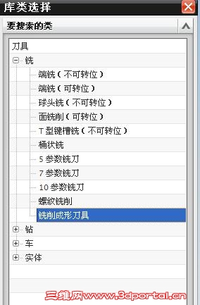

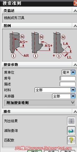

发表于 2012-12-26 09:09:57 | 显示全部楼层 来自: 中国山东青岛
不知楼主要做什么样的成型刀
  _7 m3 `8 k) Z  ]给你个图片做参考
4 _- T& e( [! q8 F' G8 u
# o! L- ]# E, Q/ N$ i+ }0 g7 x
发表于 2013-6-28 22:01:58 | 显示全部楼层 来自: 中国江苏苏州
wufanm 发表于 2012-12-26 09:09 static/image/common/back.gif
. |( i0 d$ T3 l3 w. _! i不知楼主要做什么样的成型刀4 B  W% q$ N3 X
给你个图片做参考
; x  Z* R) s4 W" T9 J2 U, |) ~
这确是一种方法
