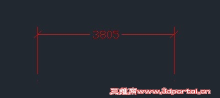

修改了,窗口合适了,布局就不合适,布局合适,窗口就不合适!

# n. a8 X3 a+ i3 \1 J$ A因为图纸很大,整面墙体,布局里面有的尺寸标注不下!所以想知道长短要去模型测量,设置布局里面标注大小正好合适的话!模型里面的尺寸标注出来就太小,要放大N多倍后才看的清楚,很麻烦!想知道有没有办法布局里...

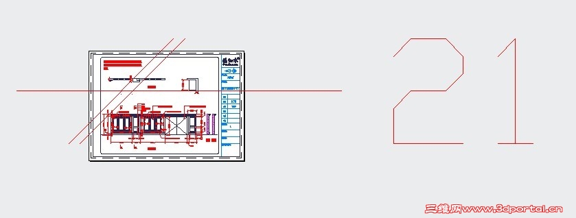

方法有多种
8 {/ b9 `/ p8 A% F9 ~9 ~一.在模型空间画图,在图纸空间对视口中的图形标注(推荐)& [& s; _& E& _8 D# `
二.在多个不同比例的空间画图时,使用相应比例的标注样式标注
+ o1 ~6 d% m' t+ J三.如使用带有"注释性"功能的高版本,还可以在模型空间画图和标注,并把标注的"注释性比例"设置为所需要的比例列表.然后再把各空间的"注释性比例"设置为需要的比例

你用AutoCAD Mechanical 这种版本的CAD吧,标注尺寸前,先插入图框,标注尺寸大小,会根据图框的比例,自动调节大小。

. V! E; v6 s4 G5 k8 A5 R4 x- J我就是在模型画图,布局标注,但是我画的图很大,图很大所以小尺寸布局标注不上,只能窗口量,布局标注完尺寸就看的到尺寸,但是模型里标完要放大n多倍才能看到标注的尺寸!怎样能让2者标注的尺寸一样大?

/ F8 a/ M6 i* e: _& X  S因为图纸很大,整面墙体,布局里面有的尺寸标注不下!所以想知道长短要去模型测量,设置布局里面标注大小正好合适的话!模型里面的尺寸标注出来就太小,要放大N多倍后才看的清楚,很麻烦!想知道有没有办法布局里面和模型里面标注的大小不一样大!
