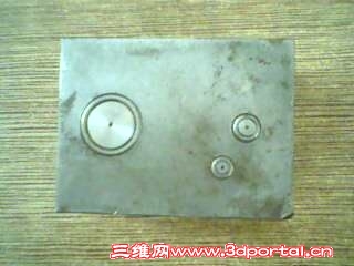

请问图片中的堵头属于哪种类型?知道的人赐教一下,最好提供一下哪能购买到此类堵头,谢谢

照片拍的太正了,好像是阀的堵板
发表于 2012-12-26 13:51:28 | 显示全部楼层 来自: 中国浙江杭州
看不出所以然。
发表于 2012-12-27 11:57:24 | 显示全部楼层 来自: 中国辽宁大连
很好奇,这“堵头”是怎么装上去的,砸上去的??

建议楼主多拍几个方位的,另外再说说使用要求,液压还是气压?

看不出来具体是什么样的,再提供几张照片吧。

看不出来是怎么上上去的。% D$ Q4 ~& G* h# \/ B! N% f
估计除了铆就是焊了,也就是说,过盈的可能性很大。

应该是过盈压装的。仅个人意见。

涨式堵头。

这种以前我们厂里做过,但照片不清楚,所以不是很确定。

球式螺塞吧

多几张照片啊,看不到背面侧面啊。

请告诉下工艺口是多少通径的,我公司有这个产品 ,请告诉下联系方式 我把资料发给你哦

不像球呀。像是平的。多来点照片吧。

是涨式堵头。

铆进去的,哈威的多路阀都这么玩的
