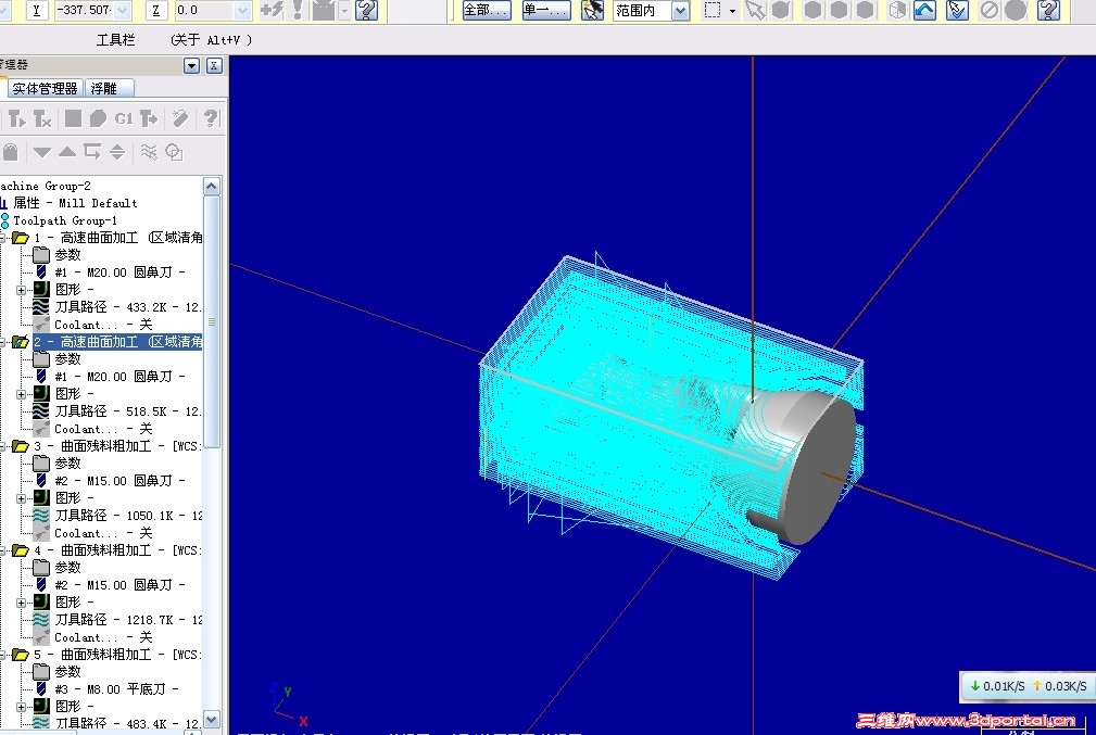

哈哈!相信这个图,大家都有!
4 ^: l, D% q( k) g  } 3CCQVXE0KWLU43}SSFHHP4L.jpg 1 i8 z: ?$ k8 Q% ^% H

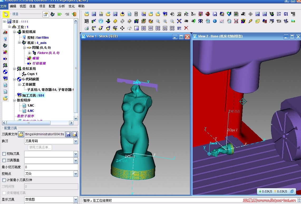

输出来的刀具路径乱走  需不需要换后处理文件啊 大神们
 楼主| 发表于 2013-3-18 18:33:39 | 显示全部楼层 来自: 中国河南安阳
newtypesf 发表于 2013-3-18 10:38 static/image/common/back.gif
) R- L7 n9 o/ O5 ?4 m' a/ }! i输出来的刀具路径乱走  需不需要换后处理文件啊 大神们
( K0 d" |3 m7 B
先确定你机床是否认绝对值走,机床A轴加负号会不会倒转,如果是直线控制是不需要加负号的!加负会乱走!

13560731981 发表于 2012-12-28 22:47 static/image/common/back.gif
; n3 j" T8 ]( A6 i6 R7 n" G. t用什么模仪?
( s5 n  S; d( d2 x/ Z: L1 v- z
vericut,我的单独用可以,直接调用不行

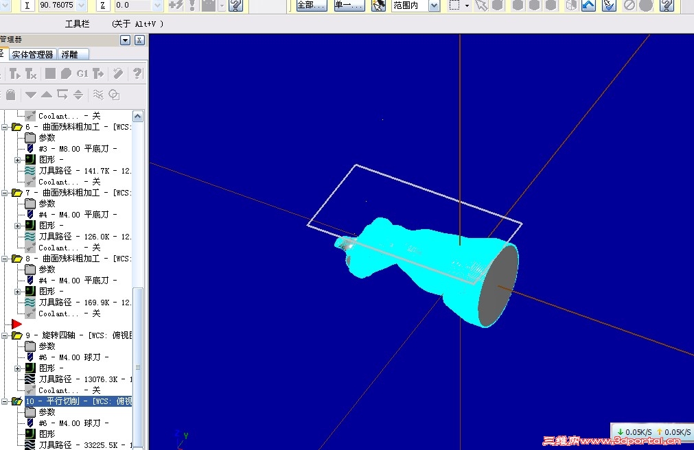

: [2 v5 ^- Q4 D1 _' }' c平行铣削用替换轴的时候为什么我出现的道具路径不是围绕模型的 而是在模型上面或者下面 感觉像是移动了位置导致不同心,然后。。。。为啥刀具走了只有大概200度的角度就往回走了,背面路径不全。
发表于 2013-3-19 11:20:44 | 显示全部楼层 来自: 中国江苏苏州
~~o(>_<)o ~~  用回转四轴是能完成刀具路径的,但是那个计算速度太慢了。。
