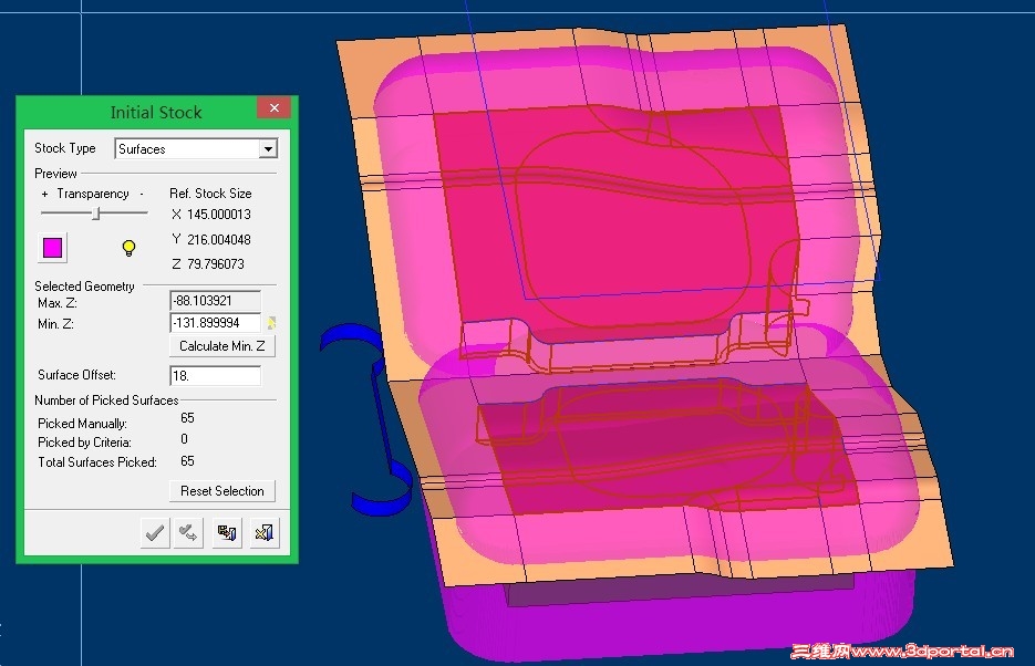

CIM按曲面建立毛坯 如果在加个边界线选项就好了 这样4周就不会扩大  IT版本都有这个选项' x2 E; \' ~8 c# Z9 ^) y& V: S  u

意义不大,边界在程式里面指定也可以啊.

在程式里里面指定 不方便 每个都要指定 铣铸件会很麻烦 还是希望有个这个选项

也就开粗和二粗要指定而已,光刀根本就不用毛坯.
/ N: y! p- ~  {. L1 _- I
7 p7 m. @" h7 M+ t, n这些功能有当然最好,其实没有也不用太纠结.6 R; }$ o8 [$ F: i, t

其实可以建个轮廓的毛坯,再做个开粗的程序。。。开粗的程序只做参考用。

山寨的方法当然是有  只是IT都可以做到不用这样整 很好

在it跟e我都沒用輪廓,要選輪廓都很懶的話,那工件都很像的話,那你圖素可以分類好,在一定的比例上用套的,連選都不用選,套進來直接算很快的。
