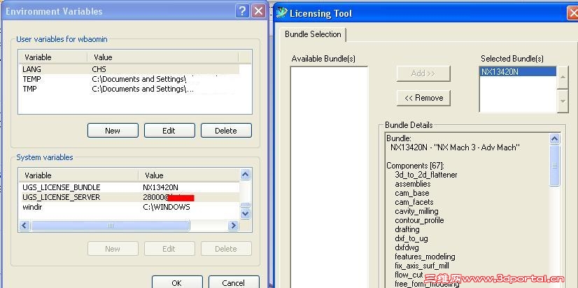

我的UG6.0安装好了,怎么没有CAM模块

D版cam模块是集成的,除非你故意选择不安装它。

如果正版的话 需要将许可证指向服务器器 并加载服务模块 如下图左
$ C% ]: e  N6 K3 r加载完成后的效果 如下图右 (许可工具箱里必须有包含编程功能的模块)
