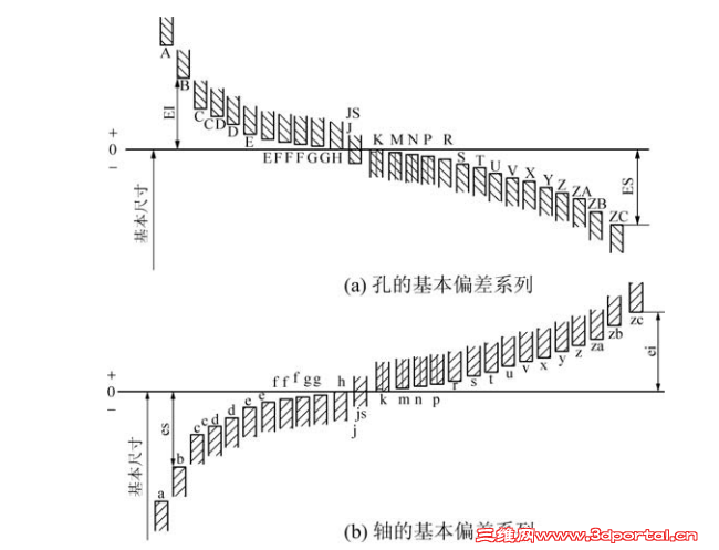

教材上面讲:
  I# H' A) J- x& R9 u. a0 e                  当公差带在零线上方时,基本偏差为下偏差.当公差带在零线下方时,基本偏差为上偏差.. n3 c4 d, T: K" V( ^, o
                公差位在零线上方时,很明显实际尺寸比基本尺寸大啊?为什么是下偏差啊?4 Q7 j: w  f0 ~0 k0 r4 u; f
                反之,也是一个道理,我怎么都理解不了,帮帮我喔!
发表于 2012-12-26 15:03:41 | 显示全部楼层 来自: 中国广东汕头
没错。当公差带在基本偏上面时基本偏差就是下偏差,上偏差等于基本偏差加上公差带大小。如直径10F8的基本偏察是0.013,公差是0.022。那么下偏差是0.013,上偏差是0.035。反之亦然。你查公差表就知道了。要注意基本偏差与公差带的位置。

看一下基本偏差的术语和定义:
: K6 N3 c* N) s! e- A基本偏差可以是上偏差或下偏差,一般是靠近零线的那个偏差7 q7 H# p: z7 m5 C' c/ v
既然是靠近零线,可以在零线上面也可以在零线下面。在零线上面就是下偏差,在零线下面就是上偏差。

你看下这个图,去认真的体会它,你就会懂了!
