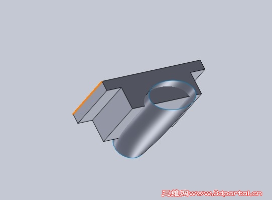

[求助] 请各位大虾指导,我怎样把图中的曲面替换到凸台上去。

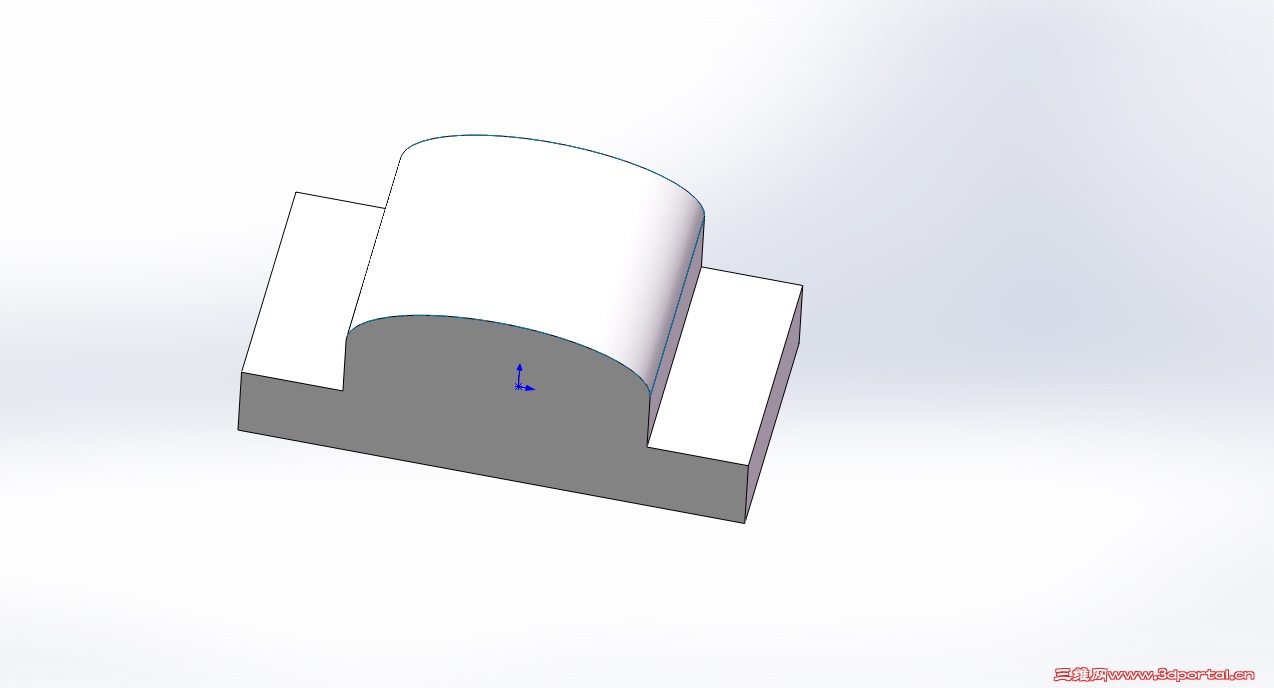

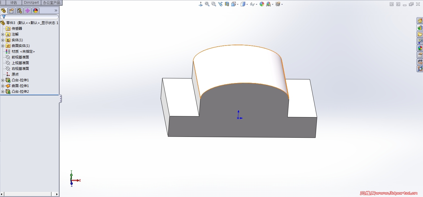

2 U4 t4 O% i2 o( y  M  m
8 |+ Q4 w8 F2 J3 q- a& u. ~3 e做了一个,这样行吗  r* D0 [/ V4 ~9 `3 A$ W: u
零件3.zip
72.7 KB, 下载次数: 3
 楼主| 发表于 2012-12-26 15:05:06 | 显示全部楼层 来自: 中国广东深圳
sjfmf 发表于 2012-12-26 14:47 static/image/common/back.gif
) W6 Z9 |+ h( U& F/ @做了一个,这样行吗
! I& q7 x1 L6 n& L) M9 M把零件发给你看看,是想跟据曲面直接投影到凸台上; V& n, L8 M1 r. N* i
零件1.rar
113.1 KB, 下载次数: 8

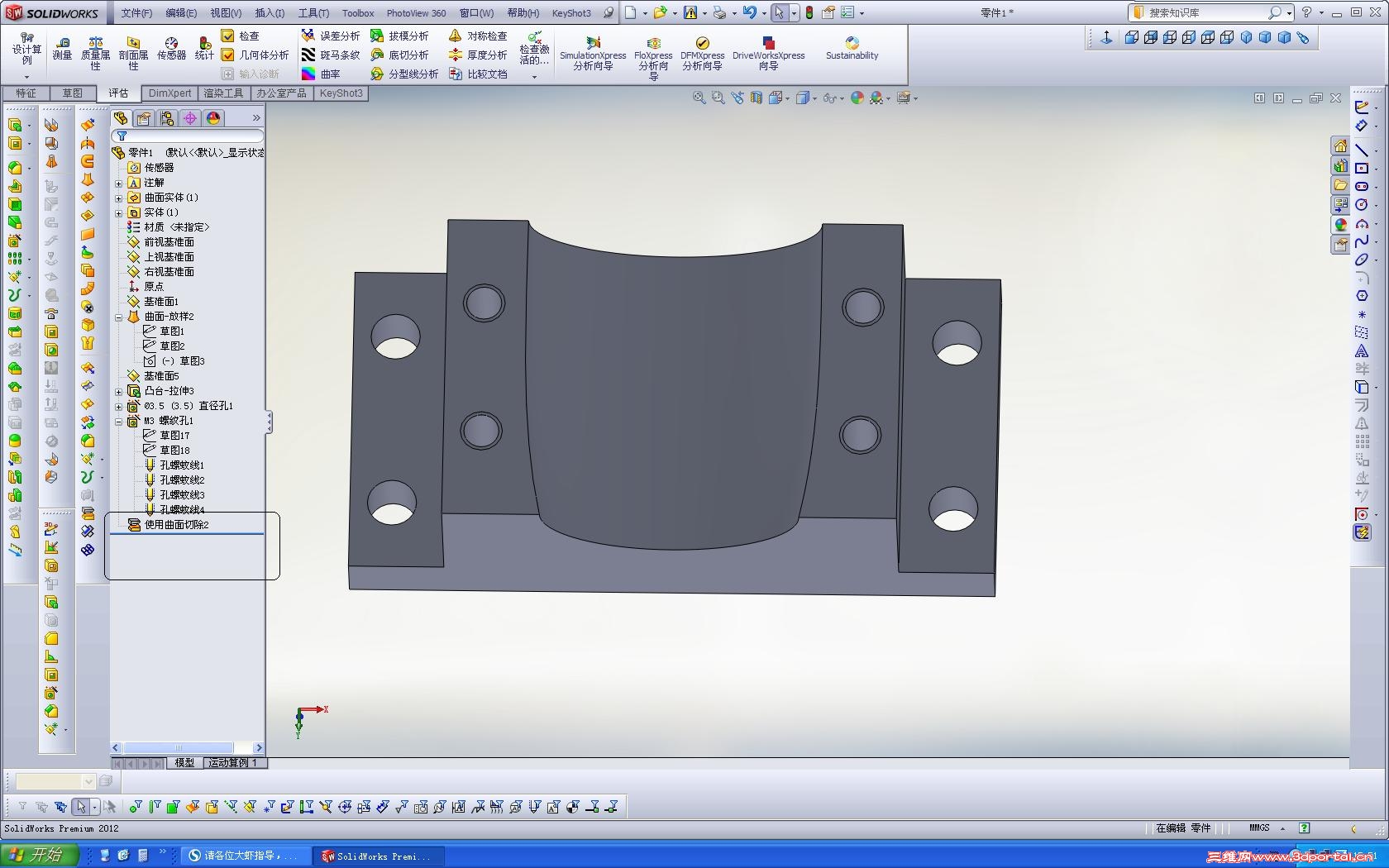

发表于 2012-12-26 15:53:35 | 显示全部楼层 来自: 中国浙江温州
直接使用曲面切除即可!然后隐藏曲面!
 楼主| 发表于 2012-12-26 17:33:19 | 显示全部楼层 来自: 中国广东深圳
长虹贯日 发表于 2012-12-26 15:53 static/image/common/back.gif
0 k8 b4 t+ C6 ]. K7 t/ T直接使用曲面切除即可!然后隐藏曲面!
' p, |* a5 k4 R/ h0 k: i( S这个挺方便,谢了。
