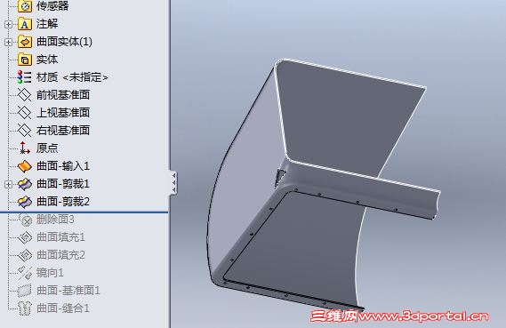

就是在solidworks里打开以后所有曲面就变成一个曲面了,即:曲面-输入1,无法进行编辑,

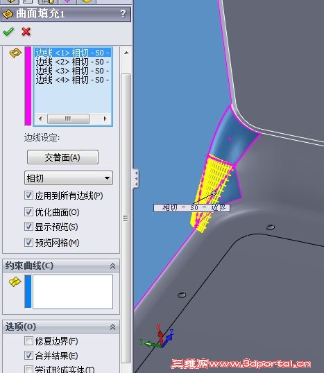

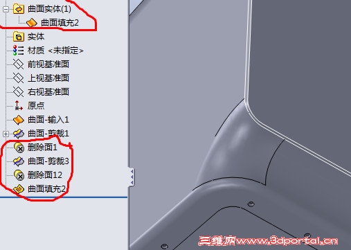

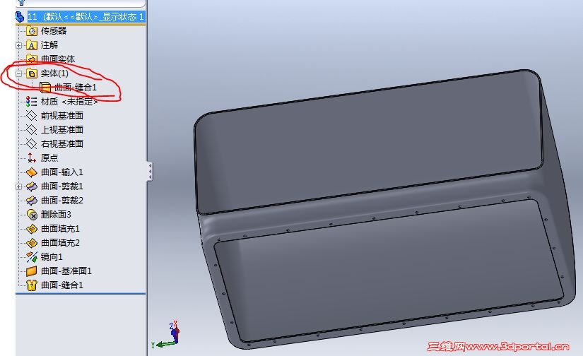

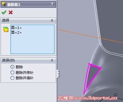

发表于 2012-12-29 22:04:04 | 显示全部楼层 来自: 中国北京
mhr1201 发表于 2012-12-28 17:09 static/image/common/back.gif) K+ V& @5 ?; U0 H
具体怎么操作呢,目的是形成实体

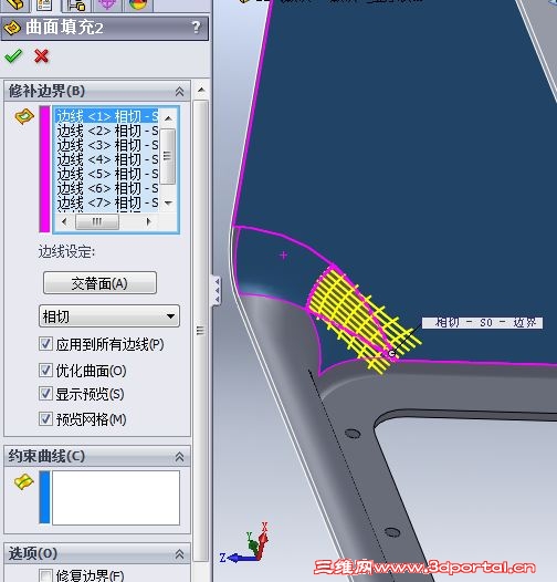

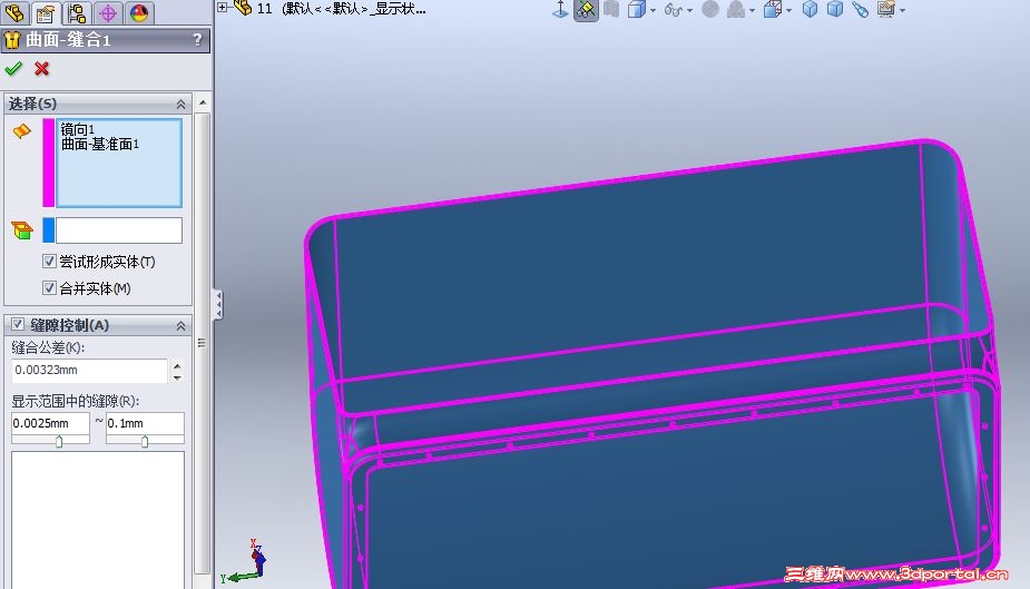

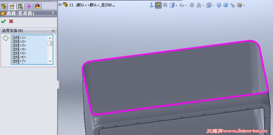

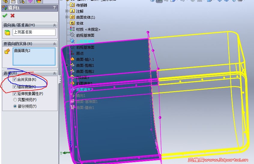

: S- l( b8 Q0 b. j+ R# D 11.zip (923.1 KB, 下载次数: 2)
