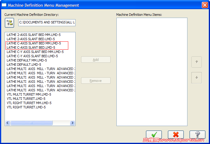

谁有法拉克车铣系后处理啊

发表于 2013-1-1 22:29:55 | 显示全部楼层 来自: 中国广东深圳
我也有在用FANUC系统啊,后处理把解释的那部分删除就好了。也可以在控制器定义那里设置不输出解释,也可以不输出行号。" N6 B2 Q# K8 k, {
发表于 2013-1-2 13:13:09 | 显示全部楼层 来自: 中国四川成都
MC不是自带了么? 要特殊格式的,建议楼主贴个模板出来。

请师傅贴个图片 让我看看哪个是车铣后处理 谢谢
发表于 2013-1-5 21:38:24 | 显示全部楼层 来自: 中国广东梅州
86843173 发表于 2013-1-5 21:05 static/image/common/back.gif
# n( q$ V4 X/ C: w& c8 r$ ?# u( h请师傅贴个图片 让我看看哪个是车铣后处理 谢谢
' U" s4 h; o0 P5 K你用的哪个版本? 选车床类型的时候选带C轴的就行了。

我是X6 请师傅 受累截个图片
发表于 2013-1-8 17:30:38 | 显示全部楼层 来自: 中国四川成都
2013-01-08_172806.png 9 p: ~! Q& O" s. X% x2 b
6 D! Q% P* e7 u* Y
红色框选部分,选C-Y的也应该可以。不过,我没用过带Y轴的车床,那是高端货

谢谢你的帮助
