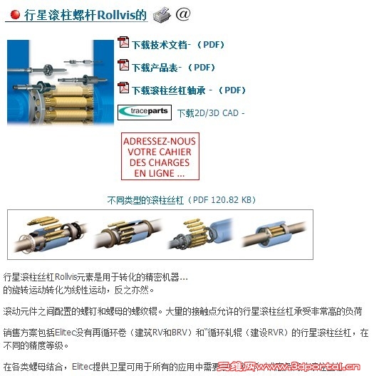

 楼主| 发表于 2012-12-27 15:03:56 | 显示全部楼层 来自: 中国广东深圳
图片。。。。。。。。。。。

这种丝杆应该是用到可能比普通数控机床和加工中心还要高的地方
发表于 2012-12-28 14:00:57 | 显示全部楼层 来自: 中国江苏泰州
数控机床用的最多
发表于 2012-12-28 15:55:04 | 显示全部楼层 来自: 中国福建龙岩
没见过,用在哪儿
发表于 2012-12-28 16:25:28 | 显示全部楼层 来自: 中国上海
在平面磨床中,磨头升降机构曾见过。
发表于 2012-12-28 17:22:58 | 显示全部楼层 来自: 中国广东汕头
应该不便宜,是哪产的?
发表于 2012-12-28 17:43:20 | 显示全部楼层 来自: 中国陕西西安
看来是结果比较新颖的滚珠丝杆副。
; Y6 R- k) N# T/ k  M那一圈细杆好像可能调整间隙。  U! P4 o: Q$ y1 ?' v0 x) l- o
感谢分享!
发表于 2012-12-28 18:21:33 | 显示全部楼层 来自: 中国广东东莞
旋转运动转化为线性运动,反之亦然,& @6 l  y2 U5 O5 C2 {3 Z
好像里面是用齿轮副传递还是把丝杠错开装配。
