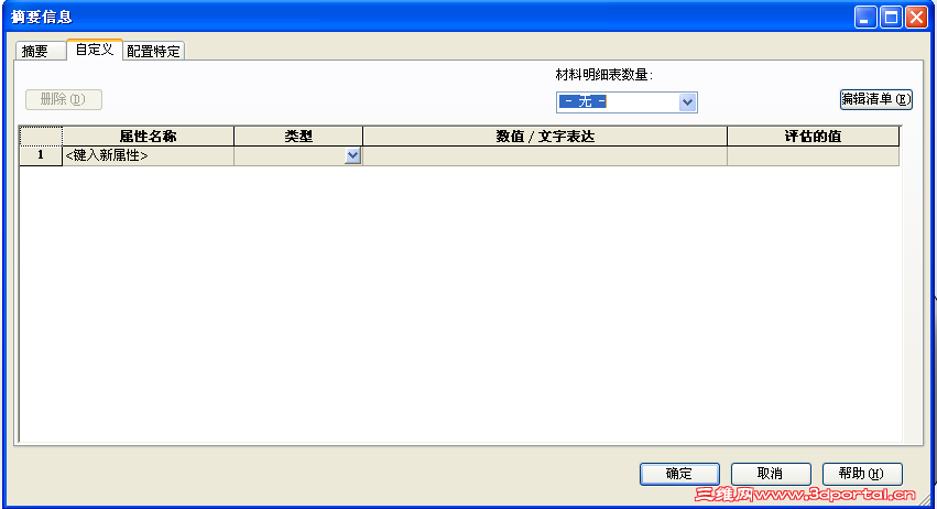

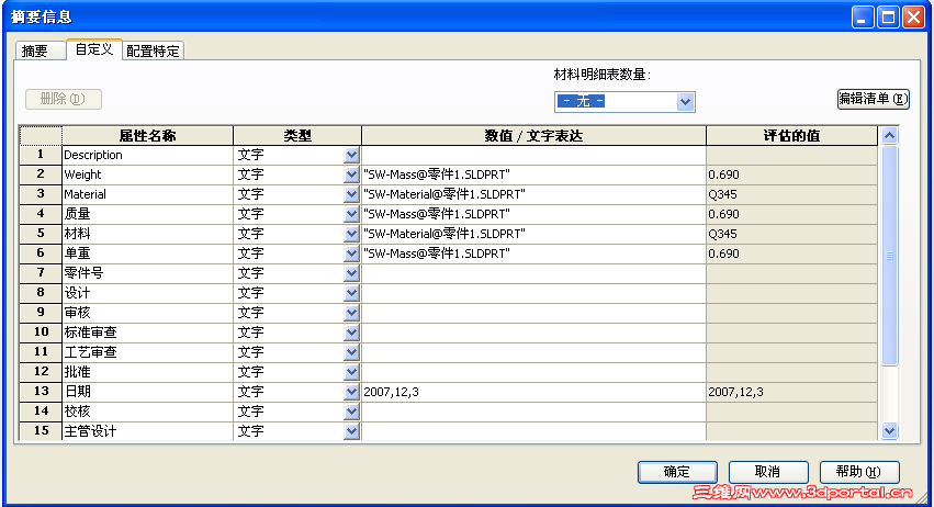

我模型是用ug画的,先用sw出图,但是发现模型转换后,文件-属性  没有选项,怎样可以快速添加呢+ M1 Y1 b% I' Z
sw画的模型有属性
sw画的模型有属性
转换来的模型没有属性
转换来的模型没有属性
发表于 2012-12-27 20:14:28 | 显示全部楼层 来自: 中国上海
这是因为你UG模型转成STP格式,然后再用SW打开STP文件时,默认没有用你画图时的那个零件模板。在选项里设置你画图的那个SW模板为默认模板应该就可以了。

 楼主| 发表于 2012-12-28 08:37:50 | 显示全部楼层 来自: 中国上海
NC@jiang@nan 发表于 2012-12-27 20:14 static/image/common/back.gif
- a8 r, e4 E) R" e$ W- E% D" u% P6 O这是因为你UG模型转成STP格式,然后再用SW打开STP文件时,默认没有用你画图时的那个零件模板。在选项里设置 ...
& }6 H/ D; ~, m' I工具-选项-默认模板  好像没用啊
