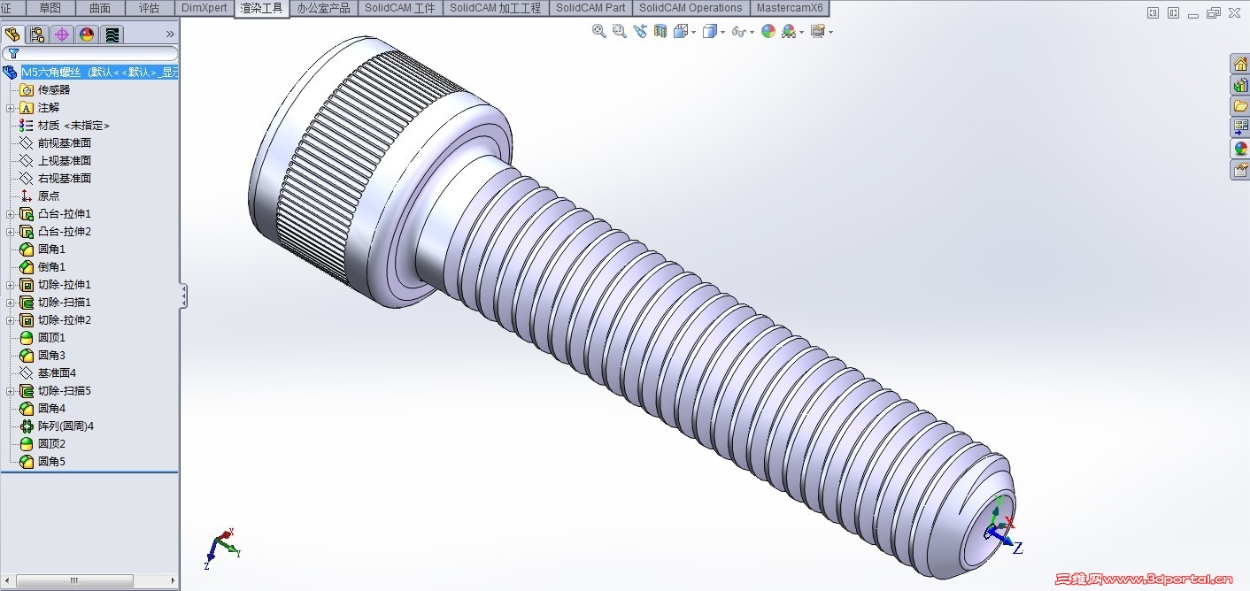

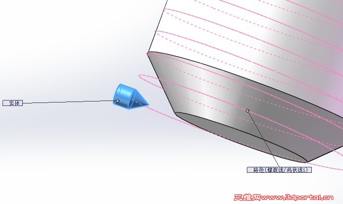

画一个螺栓,总是到这一步就卡死了(扫描切除---实体扫描),,是电脑的问题还是什么??SW是2012版的。
发表于 2012-12-27 13:23:10 | 显示全部楼层 来自: 中国江苏苏州
实体扫描切除太耗内存,建议用轮廓扫描切除。试着减少螺旋圈数和切割锥度查找问题

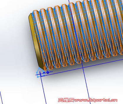

感觉电脑是一方面,其他参数也有影响,比如三角大小也会导致扫描失败,假死除非很多圈,但是还是会处理出来
M5六角螺丝.zip
2.72 MB, 阅读权限: 5, 下载次数: 23
sw2012文件
阿帕奇 + 3
发表于 2012-12-27 20:59:54 | 显示全部楼层 来自: 加拿大
这个主要从您的螺距或尺寸上看一下, 这种 扫描时 一定当截面沿着螺旋线走时,第二圈一定不能碰到 第一圈已经生成的 否则会做不出来 仔细检查一下,如果要参考书上的实例所有尺寸要与原来一样 自己变换尺寸时注意以上

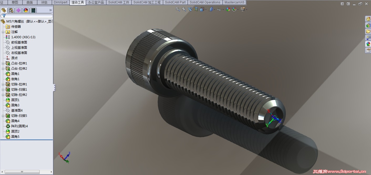

2 W5 A5 E( E9 j" e3 D0 p  O% k' y应该不是螺距的问题,我的螺距是1.。实体最大的部分为0.87
发表于 2012-12-28 16:45:18 | 显示全部楼层 来自: 中国上海
你的眼泪, 发表于 2012-12-28 08:42 static/image/common/back.gif, D% t7 d' W/ X9 q
% b  _) I9 B  P; D  L* g0 m按照GB标准  大径=公称直径-0.1P   小径=公称直径-1.3P 按照这个做出来就可以了
