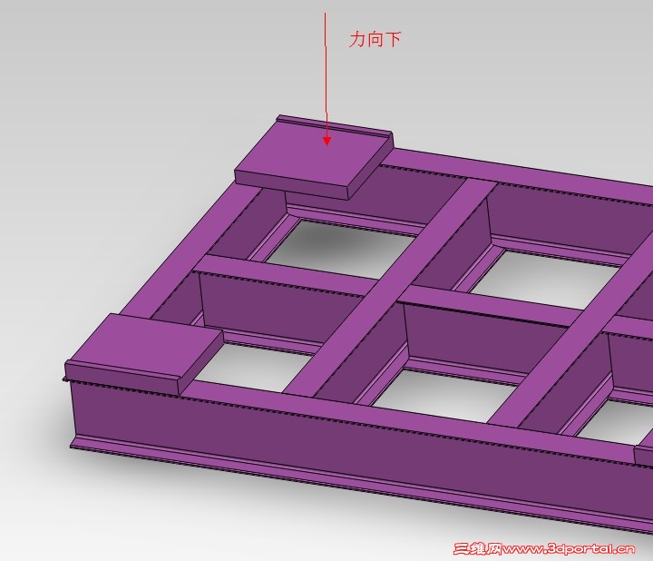

工字钢和H钢如图都是这样焊接力从上而下哪个承受能力好?

发表于 2012-12-28 16:38:40 | 显示全部楼层 来自: 中国北京
力作用在哪》?我想说如果是图上那样的话就和弯曲无关是纯压力
# v- z8 f5 e0 }7 B& {  ?  u# `直接对比厚度就可以了
发表于 2012-12-28 17:00:53 | 显示全部楼层 来自: 中国江苏南京
1 l1 z; L) \( s+ Z/ I9 F! @* v4 {5 ~% [$ N
不清楚意图 也不知道方块和型钢咋连接的     猜想重量很大  物体重心离型钢距离过远的话   会侧翻的吧
4 k( S6 z; l% ~主要受力就是中间那个垂直钢材的受力吧  压力为主  有向内侧的弯矩5 O  `& B, e9 ]% H

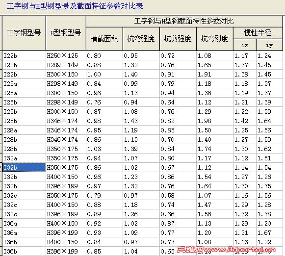

发表于 2012-12-28 17:45:25 | 显示全部楼层 来自: 中国山西太原
hbsky20 发表于 2012-12-28 12:36 static/image/common/back.gif
! N) u+ s5 ~. s1 U3 P9 M% V+ }& O30#b工字钢和HW300*300相比 截面系数哪里查得到 机械手册之后截面积
6 z& o( [& @* k; E9 r9 _手册中没有你说的型号,现给你一个工字钢与H钢截面特征参数比较表作参考:
