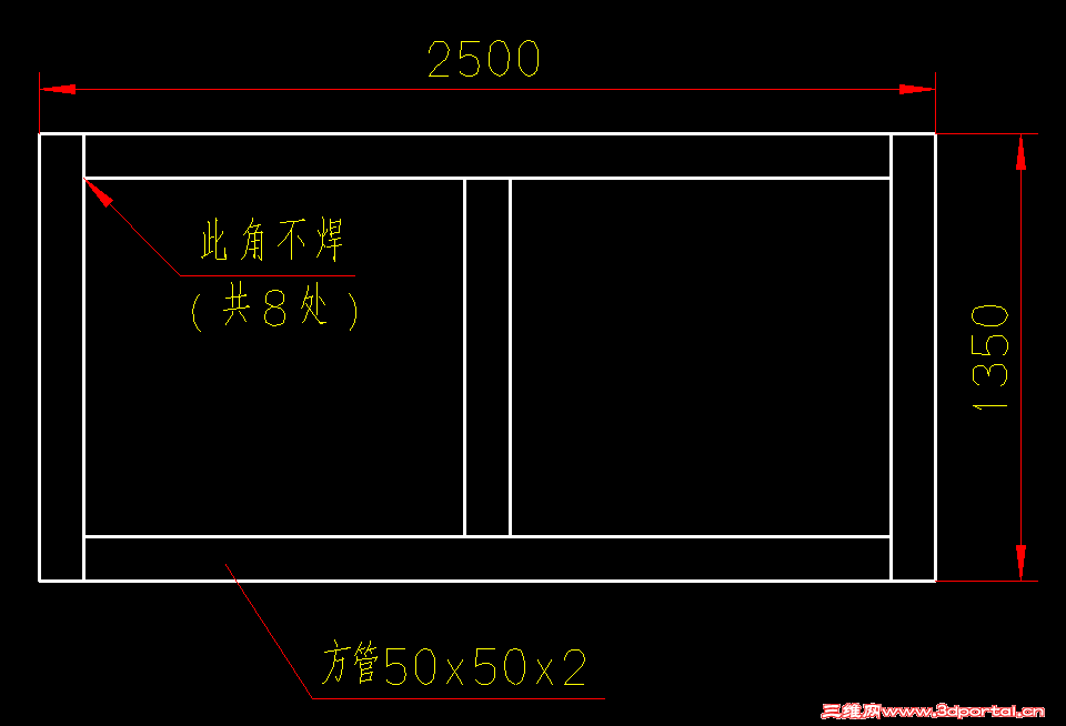

如图,8处不焊的地方要求是直角,误差在±0.5°以内,可车间实际焊接出来后,有偏到88°甚至更斜的,请教一下设计上可以怎么改进才能保证8处直角的精度呢?谢谢!

你说的8处是不焊接吗?这样设计有什么好改的,就是最简单的直角框架。如果你保证直角,你在标注的时候应该注上对角线长度的误差范围,能焊成88度,你们车间的焊工也算是奇葩。

, `) ^9 K( Y# L2 k% a3 R没有加强筋是容易变形的,即使现在不变形回火后肯定要变形、使用一段时间以后也会变形。结构允许时可在中间格板及两边加筋。两边的筋可将直角处去掉。

如果支撑架的话这种结构肯定不行,如果只是一个支撑面话我觉得加个上筋板有点浪费。这明显是个简单结构框架,有点我不太明白,为什么此焊接处要回火,请指教。

; y$ v# H' u  b它的角度要求如此之高,肯定不是一般精度的结构。不回火处理使用中肯定会变形。也可能还需要时校处理(机床床身焊接件那样)。

0 M  Z' ~$ A$ x+ c+ m受教了。不知道楼主是否只是想知道框架焊接如何保证直角,说实话长2500宽1350的框架,50*50*2的选材,图纸比例都不对,焊接不变形材料已经变形了,还不如直接用50*50的铝型材连接。

这个地方的角度要求高 是不是 与其他的件配合 可以设简单的工装或靠模 先点固后 焊接时 注意焊点的对称焊 另外可以采用改变焊接的方式 采用热影响小的方式 另外采用段焊 小焊高 等控制

工装能保证就用工装,工装也保证不了的只能改图纸了。
" v1 b3 n# |# D0 D这么的架子需要0.5度,本身就有点难度,88度很不错了,一般桁架焊接要求的不是角度,而是对角线等长。

第一:可以先焊住,再打磨;8 Y3 [9 a0 R5 Z$ R
第二:如果只是做机架用,建议在上面焊一些垫板,焊完后龙门铣加工,这样能保持平面度

一般机架都是采用这种方式
