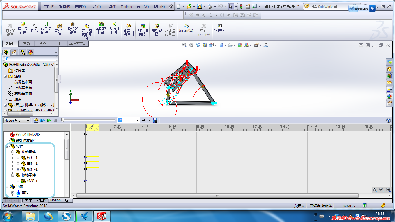

SW2012版本比2007版本变了好多,机械运动仿真MOTION分析的操作界面都找不到门道了,如零件的移动和接地是如何设置都不知去哪里找了。真是晕死了,还请各位大哥多多指教,动画那些还好,MOTION分析真的是不知怎么去转换界面了

, ]( J! V, z3 T% D4 Z, Y8 H# n都打勾了,就是没有第一页那样的界面。不知是什么原因。是不是转到MOTION的界面之后,约束,力,结果那些功能会自动显示出来的啊

这个应该是以前的版本生成的文件转到2013版本打开的吧,约束只读

个人觉得楼主所讲的这些功能新版的motion也是有的,只是名字不一样。移动零件就是零部件没有完全约束,接地就是零部件固定,而约束就是配合。我也在学习中

你这肯定是打开07版本以前的文件,当用高版本打开会就这样,只读,如果想要重新修改需要重新约束和添加相应的力及接触!08版以后约束可以直接利用配合约束
