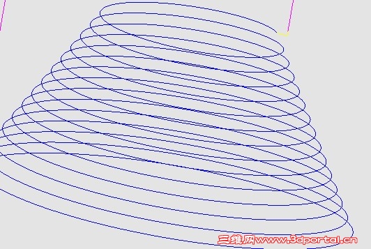

发表于 2012-12-31 15:19:53 | 显示全部楼层 来自: 中国江西景德镇
用航空铣很简单能做出来,不知道是不是这效果
密密麻麻 + 2 应助
发表于 2012-12-31 17:52:24 | 显示全部楼层 来自: 中国山东青岛
我记得密密麻麻有个视频教程,只不过是个直螺纹,只要改成锥度的螺纹就行了
密密麻麻 + 2 应助
发表于 2012-12-31 23:20:15 | 显示全部楼层 来自: 中国浙江绍兴
参照5楼的方法画出螺旋线和曲面,用以下方法就搞定:0 _6 Q0 B, R' X7 f5 j' M' k
E9.0203(SP2P3)螺纹加工刀路
