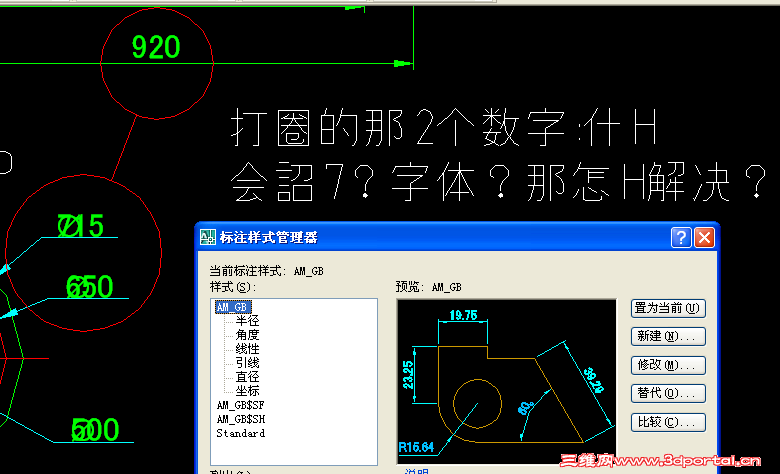

5 ~. g- i* H2 h  A; B9 `   以下问题:如图所示,另有电子档附件。
2 R: ?0 q  n% a' u+ ^" @* M" l$ P           1,为什么尺寸920可以清楚,而下面那个直径为650和715的是那样子?(我猜想是字体不一样)
. m8 w! h% N' Z" {* X& Q& Y           2,为什么标注样式里面那么多的?什么AM-GB   AM-GB$SF等   分别有什么用?(猜想图层管理吧)4 i) U% P3 O, a: g# ]* U: L0 H. |5 W
           3,以上问题的出现及如何解决?& r" ?) w0 f$ \' ~
    我之前的解决办法就是把他们全部改字体,一个个改,但是那个标注样式里面就完全不懂了!" V3 ]# R0 S9 u% `1 x9 ^- U7 C5 }
6 X- D/ b, m3 ]8 \* m) C. B& ]
                   谢谢大侠们赐教,住你们元旦节快乐!

AM_GB等是是标注样式名,自定义标注样式" [; u8 Z! C, I. A! h' Y5 k
AM我猜是个公司名,GB是国标的意思,就是说AM公司的按照GB建立的标注样式。
. a/ V1 d# ~+ ?% a: @对于你的字体重叠问题,我还真没遇见过。

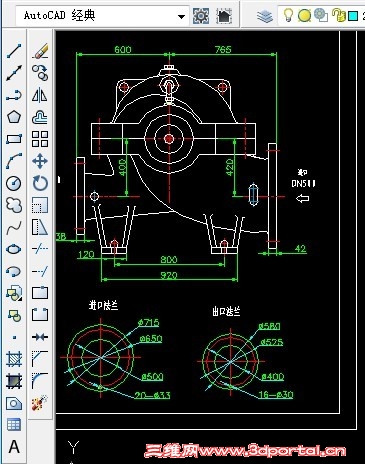

发表于 2012-12-29 20:42:46 | 显示全部楼层 来自: 中国浙江绍兴
cad打开时我用gbcbig.shx替代,自动都识别了,截图为证:

发表于 2012-12-29 21:09:26 | 显示全部楼层 来自: 中国河南濮阳
该文件是ACM创建(我双击该文件是启动了AutoCAD Mechanical)。我又用AutoCAD2011打开。但是我没有该文件的字体,我就用gbcbig.shx替换。打开正常。

发表于 2012-12-29 21:16:33 | 显示全部楼层 来自: 中国浙江绍兴
八根 发表于 2012-12-29 21:10 static/image/common/back.gif
: J, O( o' J- h恩,要是有这种字体,我在文件中设定默认字体为所需要的字体就可以了吗?
0 `8 [# {; ]7 G/ N. j9 m& D你可以把这个gbcbig,shx字体另存为你打开时缺少的那么文件字体样式名后,保存到font文件夹即可,这样就不用再查找了
发表于 2012-12-29 21:38:25 | 显示全部楼层 来自: 加拿大
这是标注样式引起的 在标注样式下面还细分了标注不同的参数时 会选定不样子样式 所以这些样式的字体必须一致才可以 可以选定 相应的样式 后点击 修改 将字体改成你需要样式 此外控制字体格式的设置也都设置成相同的就可 以了。 $ j2 H7 r* q- E5 v& j
对于绘图时的 应该建立自己的模板文件,用该模板定义好图层 字体 标注样式等 然后再绘图框 绘基准线 绘制轮廓 绘制孔 细节 倒角 标注 技术要求等步骤来执行。

谢谢,我有这种字体,替换成为gbcbig字体后就显示正常了!但是还是有个别的现实不正常啊?
