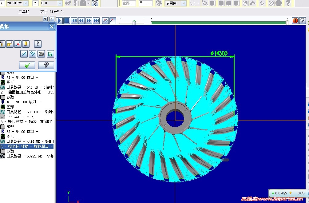

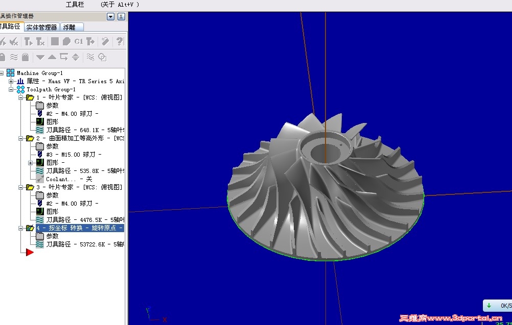

一个叶轮!粗加工已经在VT上模拟,还不错!. {2 R  f' r! e: l! o
, E7 d& ], w, _" k! o1 _0 k
" X2 F1 Q) _0 {# S1 \, `* M7 U3 x T0C)(_)}L]N1O]1SCZ3(W7B.jpg . F( h7 s$ Q  {1 T7 \
O2@$L92Z8QKRT1X6GPR7_TL.jpg 3 U6 j& ^; w+ N" U5 {
$ Y7 j  w  ?5 ?# Q0 z5 q! y

 楼主| 发表于 2012-12-30 13:33:48 | 显示全部楼层 来自: 中国河南安阳
zzy2379 发表于 2012-12-30 11:12 static/image/common/back.gif. P+ U8 k3 D; u) H
没有刀路那?
) ^0 h# P& E. e( l% N) A- |MC目前有叶轮的专用模块,叶轮专家,你按照图去选择就好!刀路完全是傻瓜式,非常的方便,做这个VT模拟只是验证后处理的可靠性,MC处理的五轴联动代码完全没问题!图档是别人发的让我做的,刀路大家自己练练手!

 楼主| 发表于 2012-12-30 15:26:53 | 显示全部楼层 来自: 中国河南安阳
此叶轮加工时对刀具是一个考验,流道比较深,上口流道最小的地方只能通过4MM刀具,怎么样加工又快又好,是个考验!
