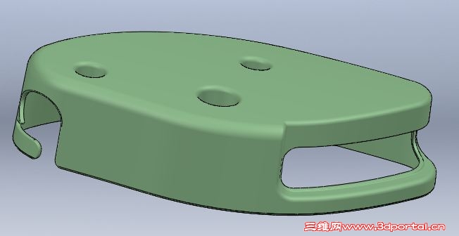

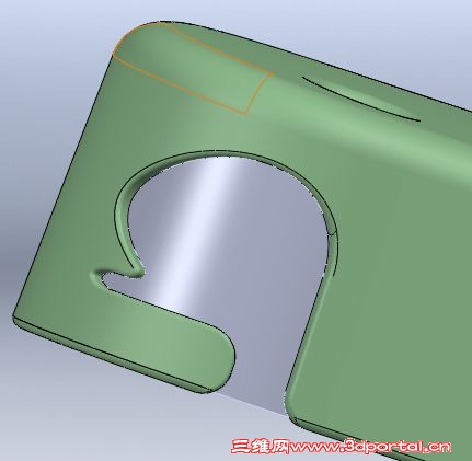

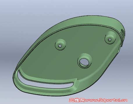

1,首先看零件图:  ~9 a8 Y7 W" O1 E
1 Q8 }8 o6 L. s: H+ ]* v 1.jpg 2.jpg
# n- [) N' X( R) T. t2 A( o
( {; L$ Y$ d4 N* E  L" N
+ a% h2 Z+ e2 ^  G1 d$ e7 @- n/ j3 H这是产品图,在做分模时,必须要封闭周边以及自身的所有开口,我原先就是使用曲面命令像放样曲面,填充曲面,边界曲面,能将任何开口都封闭,

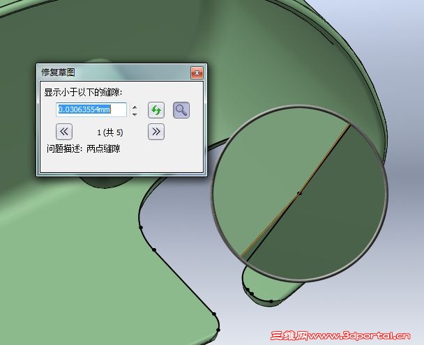

. t) ^! ?- N% [5 D* F现在我用的是解除剪裁曲面感觉也相当不错,但是用这个命令有个问题,SW的边界修剪没这个命令,' D0 U  D- d2 O) e" D' o2 Q+ d
我只能转道使用3D草图将边界取出来,然后去修剪,在我使用边界3D草图转换实体引用时,经常遇到不能修剪,昨天我突然发现为什么不能修剪,那是2 C, q* m2 c! R* X7 h
因为我的3D转换的线有断点,也就是说它并不封闭
4 W; u# g, a9 ~% w, ~+ ^" ^- w  n$ y

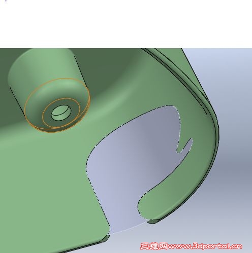

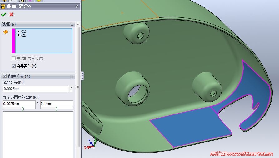

5 A( u( C" K$ S' f4 u% q5 l1 L2,搞出孔所有相邻面
: E) `# F: K# P使用封合曲面功能将要封闭孔的所有邻面全部选中,封闭曲面在这的功能相当于偏移了一个等距曲面,
  e6 Y0 e8 Z/ J# Z) A不用等距曲面的原因是因为,等距出来的面全是分开,还要做一次封闭,所以这
% B1 x$ e: u- P: a里最好的是一步到位,封闭曲面直接将它们搞出来
( o4 l% A% @: d1 d2 ?3 [8 t: J( _ 3.jpg .( V, M; G2 u+ i( d( a8 G* j+ [

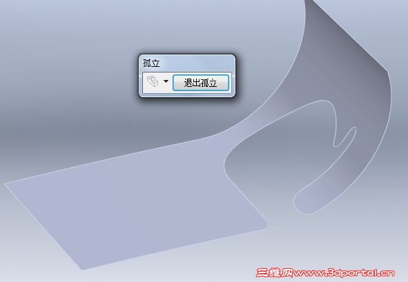

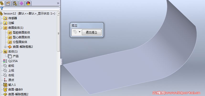

0 \% \- Z+ j) ?) l6 c3,孤立搞出来 的曲面 ! ]* k0 n# r5 G% i& J* h& R4 H
多用孤立命令,否则东西太多易乱不好操作/ K. \5 a0 a& L3 k

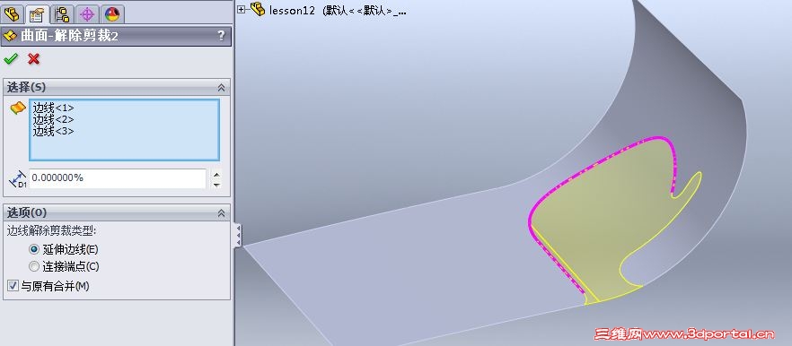

4 Z" L7 P0 b; N! z# Z8 D% E4,解除剪裁命令补孔7 u! z+ i' Q2 V, P2 Q1 t, ^
其实可以使用SW任何曲面命令将上面那个孔补了,但我发现使用解除剪裁命令也相当的快,比使用放样曲面,快,0 {) R0 p5 C; [& h
如果这里要使用填充曲面的话,还要将那个孔做一根辅助线封闭,这根辅助线也只能说是接近,
- M8 X! `+ ?" [$ ~, Z- F实际上根本做不出它理论的线,但使用边界剪裁,我想理解边界剪裁的话,得到的这个曲面一定是它的原始曲面.
- K) |- [( u& ~* |) g1 \就是做出来了那些放样曲面和边界曲面,还要进行一步合并缝合,相当的麻烦,而且我先前用放样,在这里不好放,' G% S- `/ e. ]  Z# Q& t! i
只能用填充曲面,因为它的外形实在是有点不太规则7 |' V. B3 P; g$ @
  P0 n4 P) W9 P: K& l
8 I4 ]4 `1 K. H9 j: g
2 B: p; z0 \( @
: R# J* E6 A0 \1 b+ P8 C5,确认

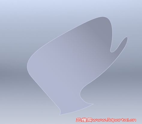

* ]* p# b7 g! J" E点击确认解除剪除,得到一个相当不错的面,这比上面说的二个命令做的面不可同日而语
) g: q. W* W3 P5 T 6.jpg ( G. _4 G& ]) M1 w2 o+ u
9 M  |! K% `* w+ u. X/ `

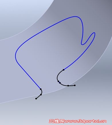

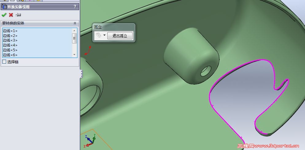

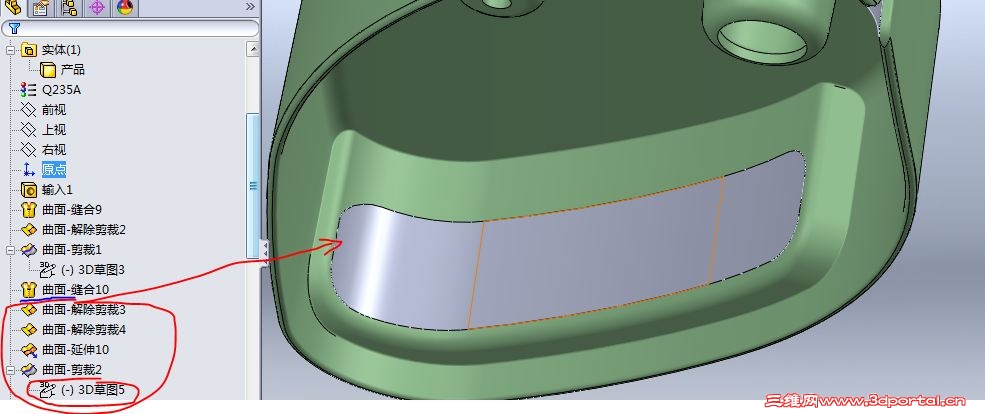

2 P5 n% c3 Z& e! J, B  T: b; N: G接下来应该要将补孔的那小区域剪出来,我感觉SW不能使用边界修剪 ,是我不会还是怎么的." v/ y4 t/ ?! D$ |
我只有转道先将产品的边界转换出来了 7.jpg $ j: d" C# A8 ~8 R: Z+ F8 m
$ G* w: v1 F5 {+ Z# f( N* P
2 `0 Q) v% s' H4 X9 i/ G& p. }

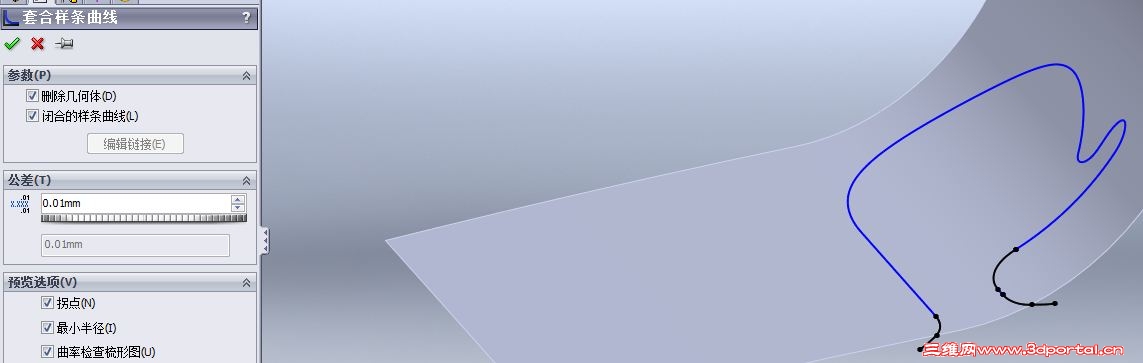

但每次都不能修剪我上面得到的那个面,后来我用草图修复去查看了一下,是因为有断点,所以不让我剪. f' m  g: Q' k8 _
8 b) z$ d5 G$ z# E( F7 P9 ~7 E* u6 g% P9 @& E* ^* {/ m2 O  R: N
  i0 l& T# C+ U* l. v
' @4 m/ [: y3 s* e* ?9 G那就封闭这些断点,我使用的方法是套合样条曲面 9.jpg
0 x# Q+ D9 R* k' z0 t! L
5 H) p! v# S3 S6 d# b- v+ p( R
! ]$ D: W4 j8 D8 ?# ~因为下面几条线没有断点,我也就没全部套合,注意最好选中删除几何体,这样就是条光滑没有控制点的曲线了,因为那些控制点也没有什么用% F2 g) K$ c, \$ j* F

9 u2 ~  X0 Q$ s( o9 {: C用同样的方法将另外一孔也修了: Q  Y/ G4 z8 n: v4 \+ I
13.jpg 7 ?* X2 H# z3 v6 h, i
1 z' v3 ~8 j0 q* U

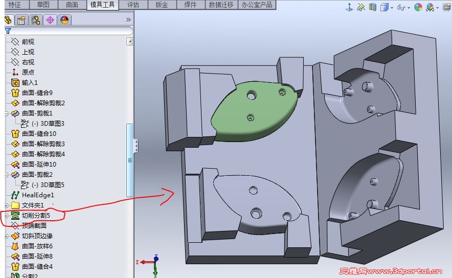

基本上这个产品分模就搞定了,后面的我就不贴 了,总体上我感觉使用解除剪裁然后用3D草图边界补这二个孔' Y* J0 y# f, z
比原先快了不少,主要是做的面比原先更好.
8 o1 ]) T5 w3 p/ u5 u5 v$ v5 K/ M
7 w; m9 _1 q3 Q/ q最后分了一下,,:2 E; T% k+ a# o. v$ ~  R6 T
