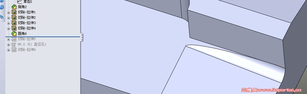

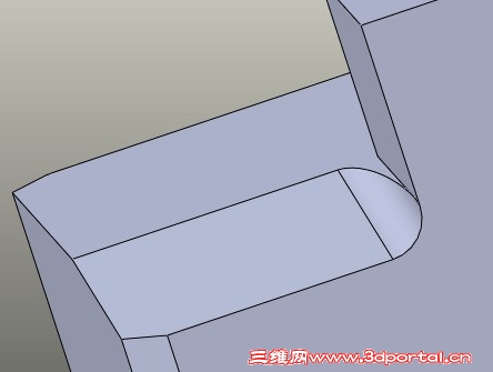

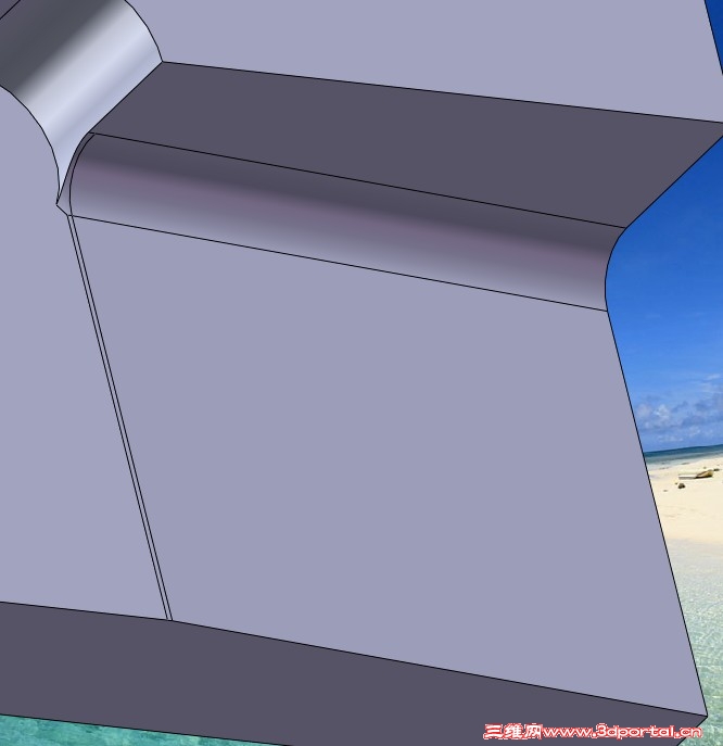

请问一个斜面和直角面倒圆角,怎么倒出这个样子呢?正确的方法要怎么样倒?' ~. I- I+ a/ b! I4 F0 V' f" @$ G

可以发源文件吗
发表于 2012-12-30 11:30:17 | 显示全部楼层 来自: 中国台湾

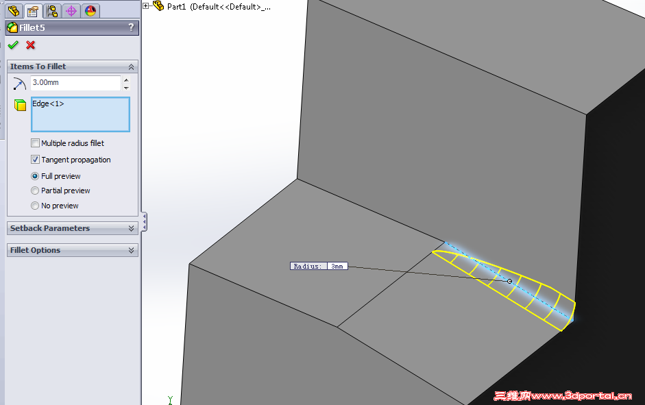

先導下面的在導垂直的那個..
. _! k; H, g+ D, g  ?! R很多時候換個順序..結果大不同..% F8 @# s1 v# j
发表于 2012-12-30 13:52:24 | 显示全部楼层 来自: 中国福建莆田
同意三楼是说法。要是两个面没其他问题,可以多试试圆角顺序,不同的顺序或许可以得到更好的效果哦
发表于 2012-12-31 10:29:17 | 显示全部楼层 来自: 中国江苏苏州
一步就出来

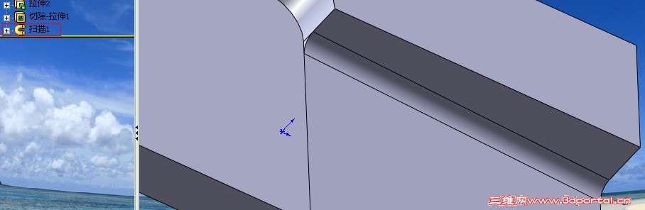

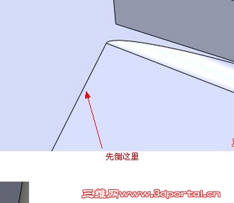

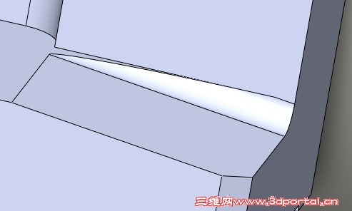

本帖最后由 qq625267377 于 2012-12-31 13:42 编辑 & O  N9 g) M. z& o# c+ l
7 T1 ^: c( ^' i! _% ?6 x/ i
斜坡直接倒圆角就是会这样. ?0 F+ X9 [' H! `$ l8 b/ P$ Q
如果不想出现“先倒角”的那个情况  用扫描也可以
/ k: ?2 m+ ~+ o& d5 f0 x* U4 C: @2 y# \) L3 Z, p, k
扫描
扫描

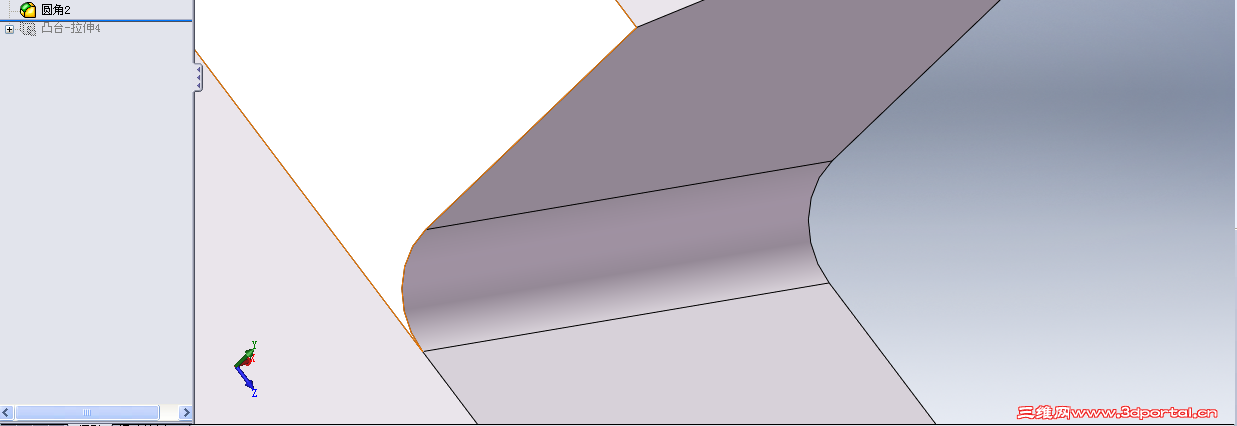

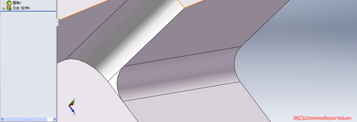

发表于 2013-1-12 11:48:55 | 显示全部楼层 来自: 中国浙江杭州
qq625267377 发表于 2012-12-31 10:41 static/image/common/back.gif: @5 s, [( e5 d8 U* b3 A" R3 ~2 i
斜坡直接倒圆角就是会这样" Z8 a1 I+ x7 ^- [
" i0 p* M) W1 W我也做了一个,先倒圆角,在拉伸这样行吗?
发表于 2013-1-12 11:54:23 | 显示全部楼层 来自: 中国浙江杭州
很显然,楼主那个圆角特征只要放到最后就不会有那种现象
