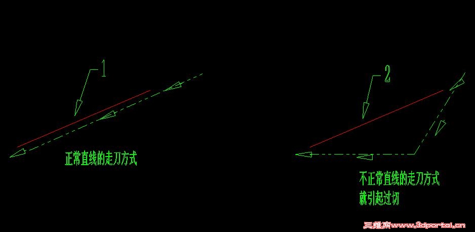

各位好,不知大家有没有用过OptiArea没有?我今天用这种方法加工一铝件,谁知在加工过程当中工件过切了,但是仿真没有问题,我感觉很纳闷,工件高度40,设的安全高度是80,其中工作高度是相对值4,怎么仿真都没事,就是加工过切,我做了两个工件,一个过切轻点,一个过切很严重。请各位发表下意见给个方法解决?

 楼主| 发表于 2012-12-30 18:08:46 | 显示全部楼层 来自: 中国福建泉州
先谢谢大家的热情帮助,我查找了一个下午现在问题找到了,不是编程的原因造成的,只是机床走直线运动的方式不对,也找了机床公司的人问了,是机床做联动的方式不对,下面就传个图片说明一个问题和解决的方法。

发表于 2013-1-3 10:54:41 | 显示全部楼层 来自: 中国江苏无锡
我大概了解了,是机床的G00快速进给的插补问题,一般出现在三菱系统的比较多。
 楼主| 发表于 2013-1-5 18:15:40 | 显示全部楼层 来自: 中国福建泉州
yy4566544 发表于 2013-1-3 10:54 static/image/common/back.gif
, ~5 A) u$ T% K8 A' J. z5 n6 t我大概了解了,是机床的G00快速进给的插补问题,一般出现在三菱系统的比较多。
4 c& b, V; d  d& o: H8 c/ c4 k对,就是这问题
