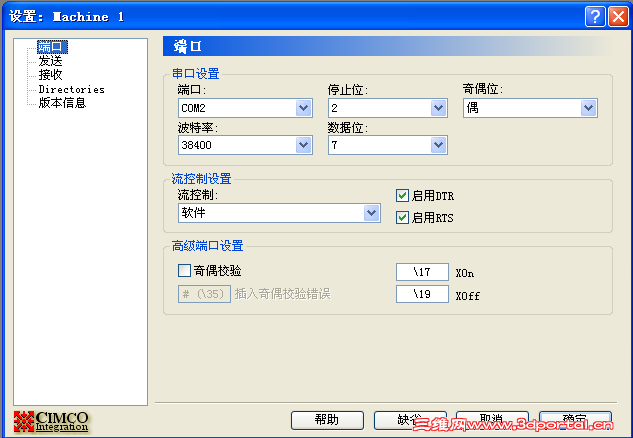

; I( B$ m+ ^8 Y9 G三菱M60S系统   CNCEdit5这个传输软件怎么设置才能传输NC
发表于 2013-1-6 10:41:03 | 显示全部楼层 来自: 中国广东佛山
: o& s7 ?1 @# F. v/ y" k; N! m
7 ?9 L$ s( @8 I1 i9 p! Y电脑端口你自己知道吧,不是1就是2- L$ Q. b  |" O  Z; S6 u- B
传输速率应是38400

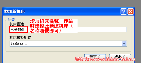

1 e2 U6 t# I8 O( \% b6 |- h机床名称重新设置一下或者增加机床亦可(名称随便)

波特率不要太快!
