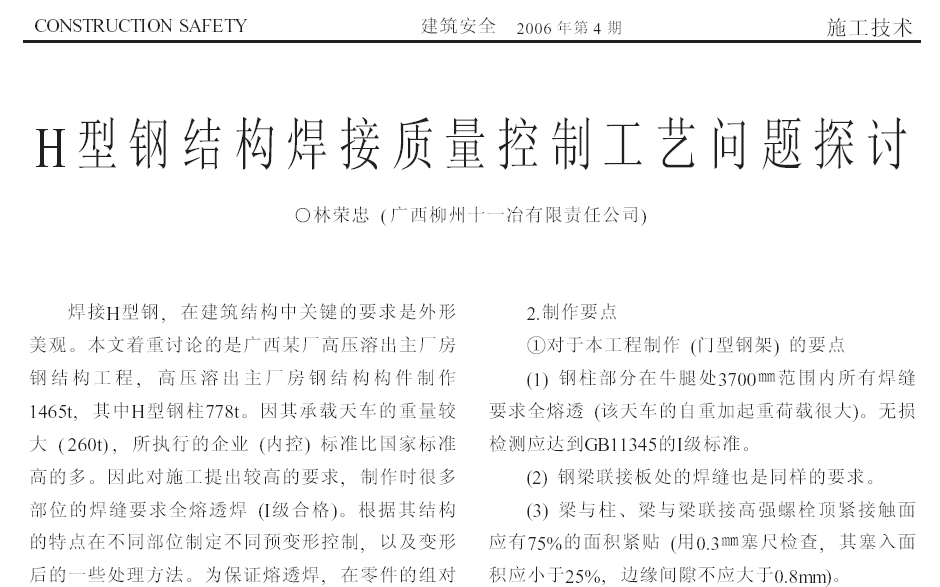

发表于 2007-6-20 20:07:36 | 显示全部楼层 来自: 中国
我给帮忙贴个截图。不错的资料。
