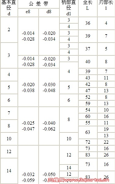

请教各位:
  a& z! x7 ]1 g9 u$ a! v- ~     标准键槽铣刀的直径公差是多少?分精铣刀和粗铣刀吗?如键槽 16 N9 和 16 H9 的.

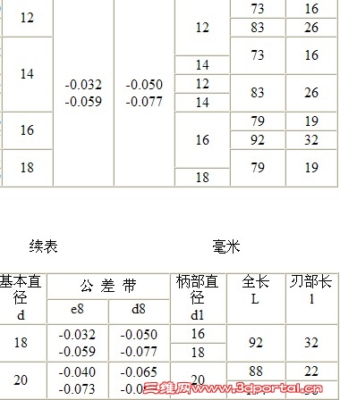

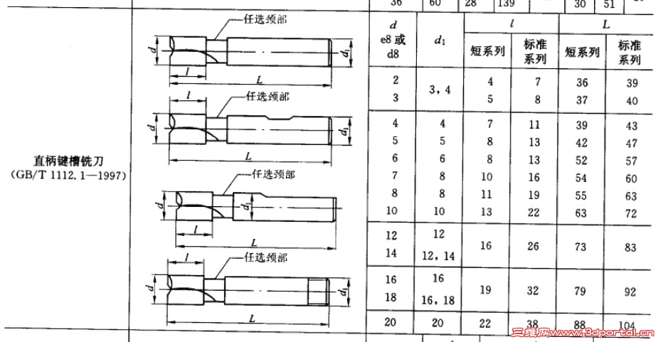

发表于 2013-1-1 21:58:36 | 显示全部楼层 来自: 中国江西九江
       1.用途: 直柄键槽铣刀用于加工GB1095-79中规定的轴上键槽。
. F$ a( P6 F4 n) {  2.特点及精度:该铣刀采用整体结构。制造精度为e8、d8两种。
" U- A" S+ h" h: V7 w$ Z" J2 `6 N4 ~6 H2 `/ ]7 e: R' d( f
) I8 C4 |0 f! t! h3 |; ^
