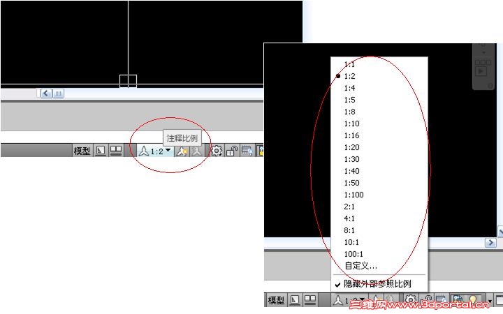

好久不用CAD了 ,不知道局部视图怎么画了,求各位帮忙,谢谢。图片里的注释比例  是什么意思?

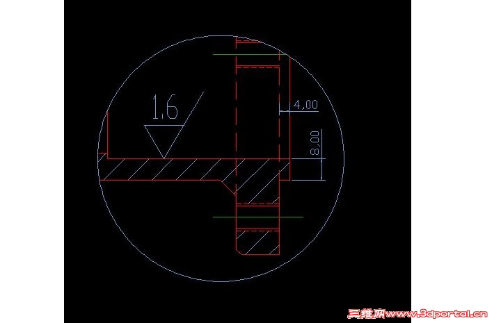

我画的局部视图就是把需要放大的地方直接放大,但是 标注尺寸 也是跟着放大了,如图  未命名2

第二张图里标注的 4.00应该是2.00  ; 8.00  应该是4.00

关于"注释比例"
6 l: f  e6 B) J" \; ~# E在图上随便选择一个标注对象,在"特性"管理器中给它添加一个或多个"注释比例",再在你附图1中的位置改变布局的"注释比例",看看结果。多尝试几次你就会明白了。% r$ ^5 L. A. O2 a9 K
' I6 W$ F# _! k" u+ w, n关于局部放大视图标注
0 A4 p) c( y( p选择你附图2中两个局部放大标注,在"特性"管理器中把它们的"标注线性比例"改为"0.5"即可。
) o- w9 O$ L; x: l, Y8 c4 A如果不是直接缩放图形,而是使用图纸空间的视口出局部放大图,并且在图片空间标注,CAD会自动修改标注线性比例适应图形。# E+ I- F4 q  J  e% v
