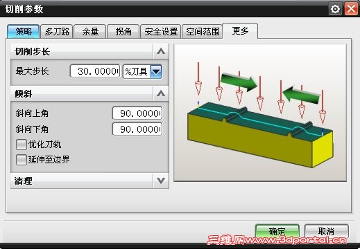

请问一下各位,这里的切削步长的意思是什么、谢谢!!!
发表于 2012-12-31 12:02:21 | 显示全部楼层 来自: 中国山东济南
该参数用于轮廓铣,用于控制刀具两点之间的线性距离,步长越小,越精确。同时,参与控制精度的还有内、外公差,如果步长与公差不冲突,按步长执行,如果步长大于公差,按公差执行。
