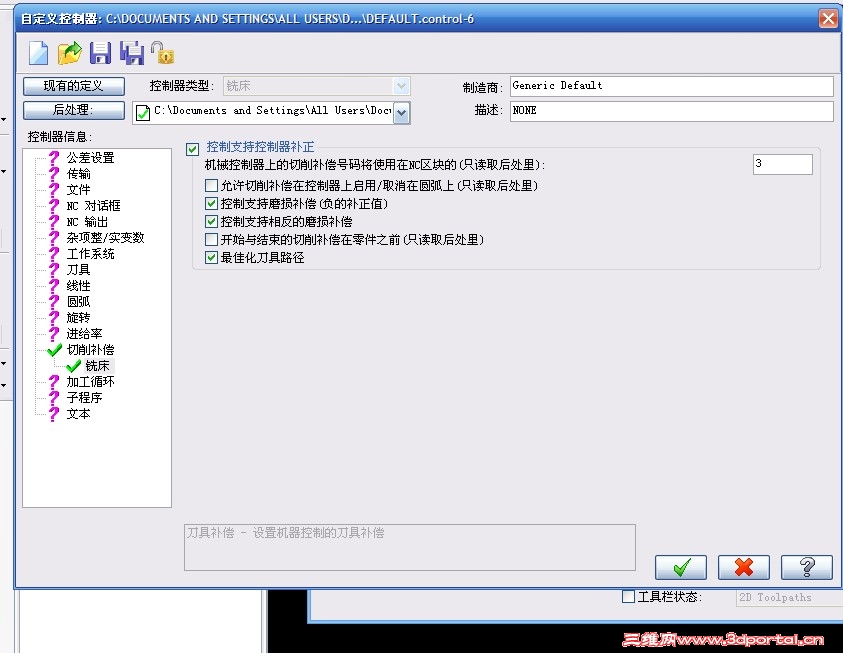

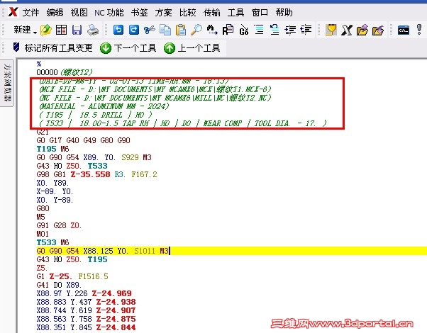

发表于 2012-12-31 22:29:54 | 显示全部楼层 |阅读模式 来自: 中国河北张家口
自己不是很了解后处理设置,改的后处理总是不成功!自己升级也不成功!发现后处理不好学,能不能求个MastercamX6  3轴铣床FANUC 后处理配置! 不要注释,(可以保留刀具信息)不想要序号,最好能每次换刀之前加一个序列号,工序完成返回参考点Y0 Z0 自带的后处理是3轴都返回!先谢谢了!

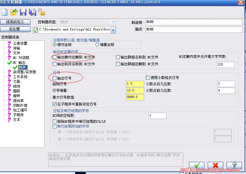

设置-控制器定义-NC输出(把不需要的勾去掉)。我也经常在用FANUC的机器,其实只是有时候解释那里机器报警,手动删除就好了。

 楼主| 发表于 2013-1-2 18:39:46 | 显示全部楼层 来自: 中国河北张家口
Lonely船长 发表于 2013-1-1 22:52 static/image/common/back.gif
1 I9 s# m& E+ K) J是不是需要管理员权限才可以更改保存?你试一下从机床定义管理那里进去,再点 编辑控制定义 在那里改。
+ _0 M6 i& V- T9 Z/ o

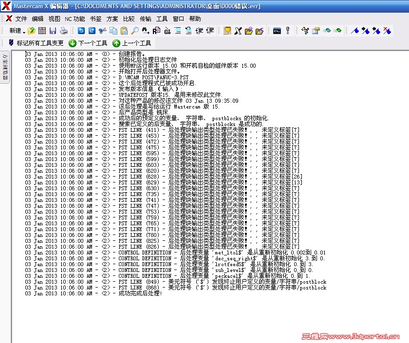

' |1 w- A# P1 ?3 o

8 S7 J4 p  z, }8 d5 S; J$ ~6 K$ {. J我简单测试了发现一出问题,还的麻烦你下!G41不能和03一起用,机床不支持这个!半径补偿需要直线引出
6 R& {3 V* Q4 V5 ~# |G1Z-2.857F306.9
5 P3 b& j5 |9 h8 y0 D+ S3 AG3G41D0X20.Y-55.5I-7.J0.F613.8
' L2 Z0 t& _& F: ]9 W

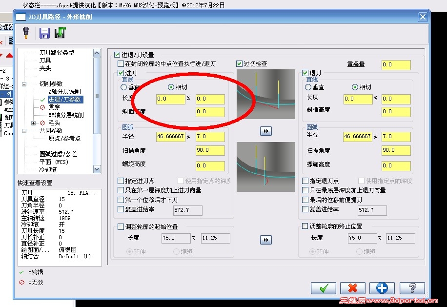

一段铣外型程序,半径补偿G41圆弧G03引出好像不对,和我设置有关系吗!0 O6 u( `# P* f" ^5 `( o
( T224 |    15. FLAT ENDMILL | H0 | D0 | CONTROL COMP | TOOL DIA. - 15. )
1 b/ c; b; s, ^1 V( X  e4 E) ~G210 C7 J  o9 i( e3 S; F7 t
G0 G17 G40 G49 G80 G90
2 l8 r& m/ h; j8 _T224 M67 g' }5 f5 T- [6 g* H! V
G0 G90 G54 X-10.5 Y-72. S1909 M3/ ?1 a. R, _1 Q3 _% ?+ X/ R
G43 H0 Z50.6 W, \& G  {/ Y" L+ ~& f# V
M8
* W' n% n/ B: VZ3.
+ _4 q+ w; P9 P7 R* f2 |2 ]' H0 XG1 Z-5. F286.4
6 I; p. L# v" I/ N6 x5 b# UG3 G41 D0 X-17.5 Y-65. I-7. J0. F572.7
$ \4 r7 H- O8 S% ]G1 X-50.
2 Y' X2 v4 c! }! LG2 X-80. Y-35. I0. J30.
  M- z, Z' \  V5 Z& V  l9 H. s  }0 j3 zG1 Y35.+ U5 n+ Y9 |  s8 R/ B8 b" k
G2 X-50. Y65. I30. J0./ J. k6 M1 m+ V% m# Q
G1 X15.. ^- |# S( U5 o6 @+ N
G2 X80. Y0. I0. J-65.
% B# v% B( }6 u' g. tX15. Y-65. I-65. J0.3 w1 D% J) p, l, Z: ?
G1 X-17.5# {( W2 o/ _. g* U9 _+ E# f( K
G3 G40 X-24.5 Y-72. I0. J-7.
- @5 I! W4 X: g  nG0 Z50.

 楼主| 发表于 2013-1-5 19:33:02 | 显示全部楼层 来自: 中国河北张家口
) \, H* Y9 G& f! E, b& l$ v( R) r
norno 发表于 2013-1-5 13:15 http://www.3dportal.cn/discuz/static/image/common/back.gif3 m$ ^) @( _4 D$ i: H/ Z
你的補正方式,是用"電腦"還是"控制器",
% x8 B+ T4 X9 N" l' q0 t同樣的程式,用"電腦"補正,程式如下:9 ^+ l- j% y5 W) x' V
(TOOLPATH GROUP-11.NC ...
切削补偿设置.jpg ) X, C0 W; y4 s, {: j
这里设置一样吗?# l) B' m  \. g, @/ Z6 A
控制器,不知道问题出在那里,和机床定义设置有关吗!% Q! A0 f! r+ L) F: W' ~, v
我能加你QQ吗?我的QQ就是我名字!
发表于 2013-1-5 21:29:39 | 显示全部楼层 来自: 中国上海
酒①零⑧贰③③ 发表于 2013-1-4 19:25 static/image/common/back.gif
% n. X' T* w4 U3 [0 ^一段铣外型程序,半径补偿G41圆弧G03引出好像不对,和我设置有关系吗!# b* B& A. W4 v* F2 n0 X6 X
( T224 |    15. FLAT ENDM ...
; }+ g% ]$ ?( O& Q. H9 p
是设置问题,该圆弧进退刀试试。
 楼主| 发表于 2013-1-5 22:52:15 | 显示全部楼层 来自: 中国河北张家口
norno 发表于 2013-1-5 13:15 static/image/common/back.gif
$ V" s: _& p% u, R* v你的補正方式,是用"電腦"還是"控制器",9 o2 }0 N) d! s
同樣的程式,用"電腦"補正,程式如下:
6 L8 r' |$ n0 I5 \9 ^6 f(TOOLPATH GROUP-11.NC ...
# z% }+ x$ \# }2 u问题找到了,是我设置问题~不好意思自己刚学Mastercam X6时间也不长,麻烦你们了!我把问题贴出来,让别人也注意下吧!顺便请教下实际加工中最合理的进退刀设置是多少呢! 问题所在.jpg
 楼主| 发表于 2013-1-5 22:53:26 | 显示全部楼层 来自: 中国河北张家口
MXX66 发表于 2013-1-5 21:29 static/image/common/back.gif
; ?3 [# N- {$ H$ }' t) A( n! c是设置问题,该圆弧进退刀试试。
5 V2 s0 F/ f( {
谢谢,你是对的!找这个问题都快愁死我了!
