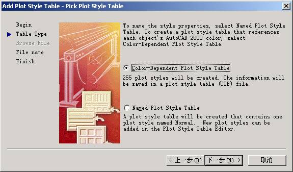

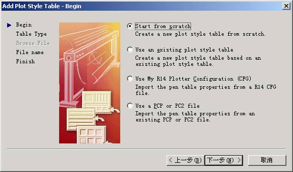

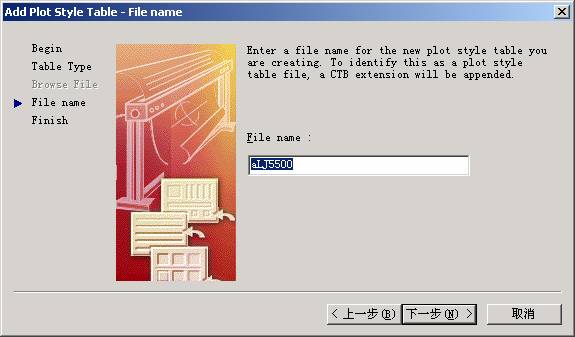

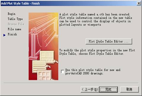

  第二步、点击工具-向导-添加打印样式表。如下图
7 F9 K0 {( E2 B1 ~7 D
, z! ]8 U. P: A我的打印机为联想激光打印机LJ5500 ,我为文件改名为aLJ5500(目的是在众多的打印设置中将其摆在第一位以后好选择),您可以将您的打印机设为aXXXX(XXXX为您的打印机),点击下一步。
8 ?+ l  `# ]5 i/ J' e! I9 S2 B第三步、点击plot Style Table Editor(打印机样式表编辑)。

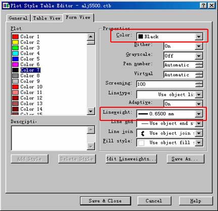

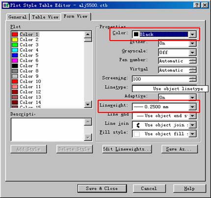

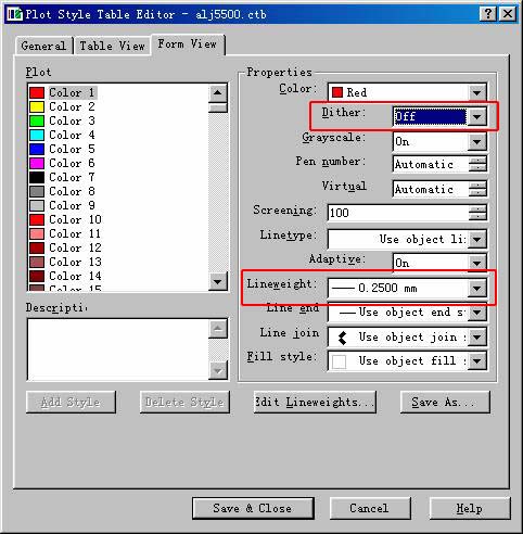

7 s+ j0 _, w; t将Dither(抖动)选项关闭,Grayscale(灰色级)选项打开依次类推将颜色1到颜色12都按照这种办法改掉在编辑颜色130、131也同样按上面所述。下来编辑线条粗细,第7层线条宽度设为0.65mm,其余各层设为0.25mmm,点击Save-Close即可完成。0 O! M* h$ n" m# T4 [

  同方法一一样,只是在编辑打印样式表时不用修改抖动选项以及灰度选项,把color 均修改为黑色,线性宽度还是按上述方法设定。

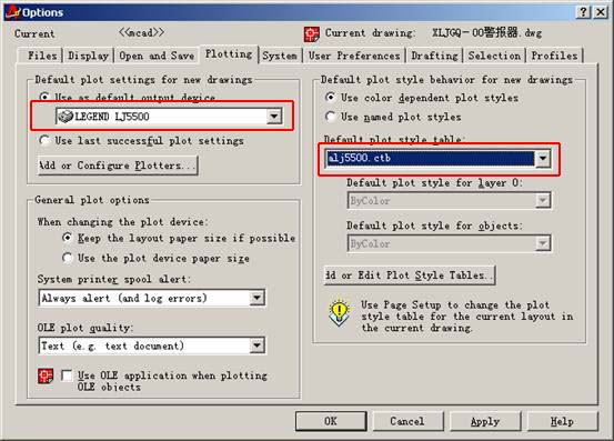

- ^3 ?+ `9 X& I) X! W& t% ?2 ?下一步设定打印机在AUTOCAD2000的菜单中选工具-选项在Plotting选项中的Use as default output device选项中选择您的系统打印机(我的设置:alj5500)。0 F+ u* R) E$ w
1 s" H& I8 I+ P9 J4 b, d  在Default plot style table的选项中选择刚才设置的打印列表(我的设置:alj5500)。
# n# P7 n6 U/ F* L; c5 Z

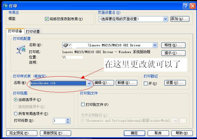

$ p$ v* d( V- d  然后选择Apply-ok完成。然后在文件—打印中设置好纸张大小,及打印方向。
, Z0 ?& W$ N0 R* P; ~/ q1 V; |# S7 ]下来看看设置前和设置后打印预览下的区别。
: ?3 [6 ]' ?8 p. m; J) u各位遇到类似困难的朋友赶紧打开你的计算机按这种方法设置,希望给您带来很大的惊喜。
