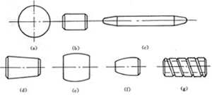

  常用的滚动体有球、圆柱滚子、滚针、圆锥滚子、球面滚子、非对称球面球子等几种,如图9-2所示。轴承内、外圈上的滚道,有限制滚动体侧向位移的作用。! Q8 Z* |9 E6 H- g' z& ?
