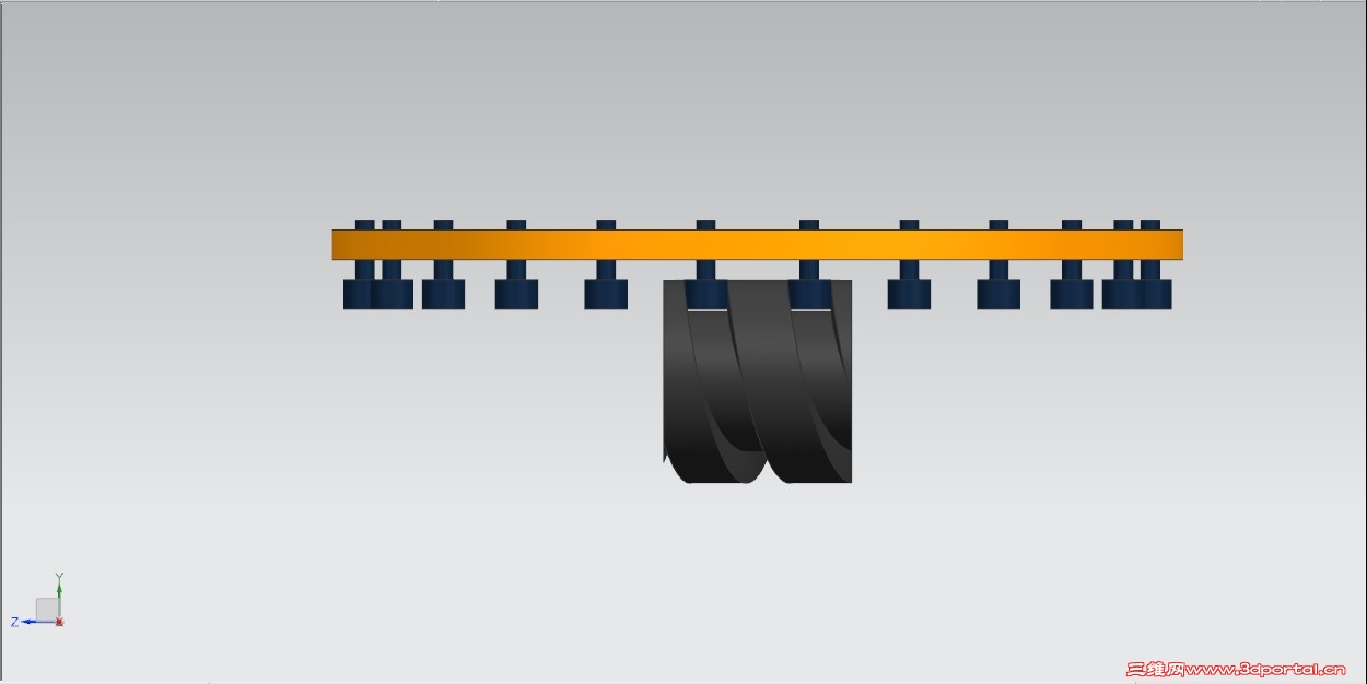

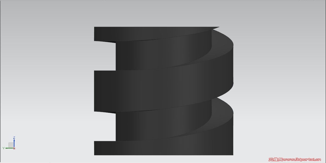

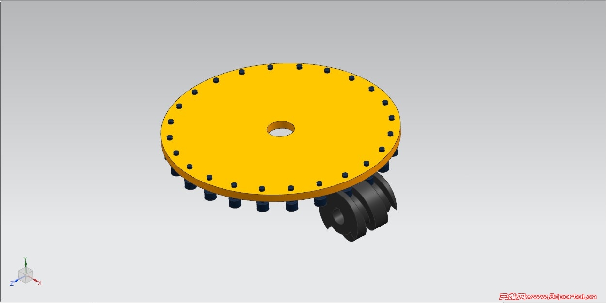

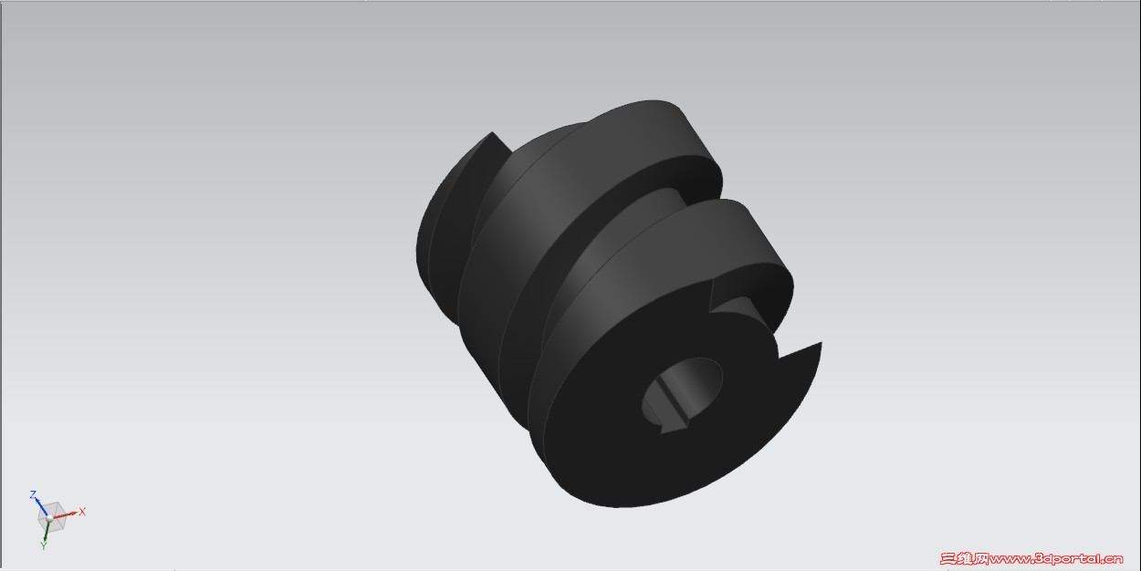

发表于 2013-1-2 16:25:40 | 显示全部楼层 |阅读模式 来自: 中国浙江温州
( a4 |+ z, d; `6 j( p3 ]/ }: q4 P0 C4 h
& I+ V+ a$ s' C5 B3 W4 [2 B8 r QQ截图20130102161854.jpg / m" Q% O. l8 M$ Y1 P" N
* s+ O) X8 z6 Z; _0 M# [ QQ截图20130102161906.jpg ' L/ T$ K+ n2 L
* T  B" x$ N4 S/ a. R
8 D9 I  V; z1 Z5 y+ q+ H' d QQ截图20130102161938.jpg / C$ X) f0 A1 ^' a; i0 y# ]' v" p
QQ截图20130102161944.jpg + |6 `6 z) r, c2 H$ U; s$ g
QQ截图20130102161956.jpg 4 A" T; }1 g, D

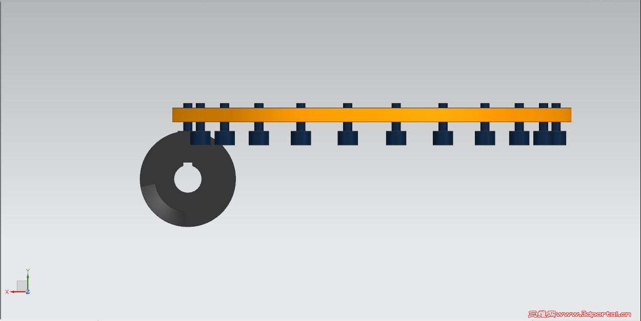

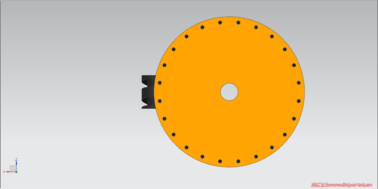

用SolidWorks 2012怎么设计,文件是用UG设计的% G5 d9 ~0 ^9 D: `* h0 }
5 u* Y' Y3 @  j
# j5 o2 Q) k' U 圆柱分度凸轮图片1.JPG ) t7 r! F/ l' M) i# T) b7 R
" J. j6 _4 ~/ [: v
圆柱分度凸轮图片2.JPG " e+ v/ g  K% u' h7 J6 y- g  F
/ A; E- n* g- ?8 n
圆柱分度凸轮图片3.JPG , N$ B5 {2 {- v! ~* \# @
; b: \- I6 v6 i- I. q( `0 u6 n) K4 ^3 ?. x% V. ^; \5 E* ^
圆柱分度凸轮图片5.JPG 5 v! [  F) V' q+ w
' P/ r  ?4 U- e6 W' Y; Y7 Y& W% a; t" m5 ?: m! I
UG文件 圆柱分度凸轮.part01.rar (1.39 MB, 下载次数: 122)

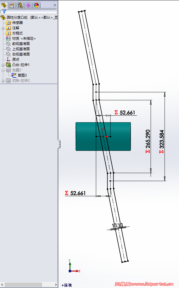

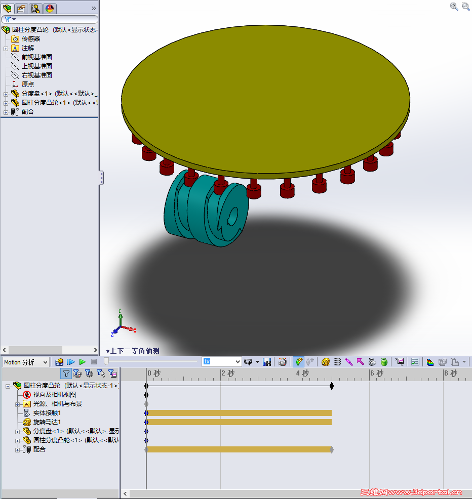

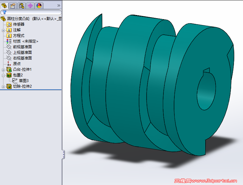

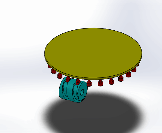

SW 中可以用包覆来做,也可以用实体切除来做凸轮。
* \2 u' H5 e! t7 Q' K/ a下面是用包覆做出来的效果:
. b* J2 ?. c7 z' S8 L3 T5 x 快照1.png 0 z3 c* c) M9 c3 N7 B: m- h
2 _& X: U  n$ V6 p* ~* L 快照3.png 2 _  M. J* H* O- S/ n
6 B% i/ E3 a) b+ W6 O, \$ j* p6 M$ z$ _" i0 i  s
SW2013版文件: 圆柱分度凸轮.rar (558.82 KB, 下载次数: 204)
阿帕奇 + 3

请问2楼高手,包履的草图是怎么弄出来的?
发表于 2013-1-3 12:14:04 | 显示全部楼层 来自: 中国广东深圳
挺有技术水平的
发表于 2013-1-3 13:29:43 | 显示全部楼层 来自: 中国四川
vinkgzy 发表于 2013-1-3 11:33 static/image/common/back.gif
  d3 v# [, [# o/ x请问2楼高手,包履的草图是怎么弄出来的?
$ X5 |/ T; l/ M+ x' `& ^包覆的草图是在前视面上,根据凸轮槽的展开形状来画的。

楼主做的居然也叫分度凸轮!明明是连续传动!分度凸轮必须有推程段、远休止段、回程段、近休止段。推程段和回程段按照一定的运动规律转动。休止段静止不动。

你做的凸轮做法可以,但实用价值不大。对于分度凸轮,为了从动件获得良好的运动特性,它的推程和回程一般为修正正弦曲线(指的加速度)或其他复杂曲线,而你这样做的只是等速运动,起始点和终止点会有较大的冲击。
阿帕奇 + 3
发表于 2013-1-3 22:04:58 | 显示全部楼层 来自: 中国四川攀枝花
lhl2008 发表于 2013-1-3 14:49 static/image/common/back.gif
3 S; N. i8 D' `6 Y你做的凸轮做法可以,但实用价值不大。对于分度凸轮,为了从动件获得良好的运动特性,它的推程和回程一般 ...
+ ~: B8 L9 d+ U' h
你说的很对,这种槽型的凸轮是没法应用到工程中去。
- y- f6 l! L+ `0 P
$ H; \5 u7 E7 i/ P% b  }说实话,我没设计过这种凸轮,真的要设计凸轮,我会用插件去做的。
' X( p5 `$ t8 H  u6 t- ?我在这里只是针对楼主的 2D 图纸,给出在 SW 中的画法而已,不考虑凸轮槽型的准确性。

" K( h& }! m/ [: F+ U: F跟你小子看看什么是分度凸轮  V# W6 o3 z% t% j. c
圆柱分度凸轮图片1.JPG / T- @* W; y3 J6 @0 c9 \
( k9 b/ h1 O+ N5 g8 {. R
0 H( [8 j6 K% z. h( y
, D6 n$ N# n2 E. h+ u; B 圆柱分度凸轮图片3.JPG . `: [) j2 e$ Q) D. }0 B4 |# e; f* V
! l3 z4 X2 [- N$ P
5 `+ E* j' J" X- e7 m! L! F1 V9 ]6 X& P; A- G
- _6 m6 a5 f' m9 x$ n/ {0 Q你小子好好看清楚点在发表你的意见好不好。
发表于 2013-1-4 14:00:29 | 显示全部楼层 来自: 中国陕西西安
杨成武 发表于 2013-1-4 10:47 static/image/common/back.gif
8 E* I$ x6 B/ F+ A3 @: E. f跟你小子看看什么是分度凸轮
" l; X1 M$ p% G/ {% o" I3 A
从你的图片上,没有看见休止段,我就说了个你做的不是分度凸轮,就把你得罪了。口口声声“这小子”,“那小子”。这不过是技术探讨,有必要这样吗?这样就能显出水平高,真是莫名其妙!!!

8 @3 F( y1 U$ w' K1 w( v2 y我猜楼主的意思是转盘是由下面的圆柱凸轮控制,进行装配线(转盘)的进给时间、工作时间等的分度。因此不能将该圆柱理解成带从动轮(杆)的常规等加速、停止、等减速运动的凸轮。在转盘式的装配/加工线用到的凸轮分度器就是楼主2下面的原理。具体可参见《自动机与自动线》第八章<凸轮分度器原理与应用>一章。
( t  Y2 v" b# O7 l1 Lhttp://www.3dportal.cn/discuz/viewthread.php?tid=737381&page=1&extra=page%3D1#pid3689252

分度凸轮是间隙分度机构中的最重要的部分,这种凸轮有时也称为S轮。设计时需要相关数据:分度数,升程角,滚子尺寸,滚子分布圆直径等,我思考了很久还未找到合理的或我认为理论无误差的建模方法,包括SW和MC,但四轴的程序可以编出来。

楼主的图纸是  40#  24把刀 加工中心刀库刀盘驱动凸轮的图纸吧,双头圆柱分度凸轮    光看机械手册没用的
