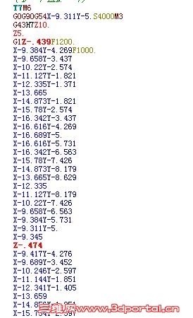

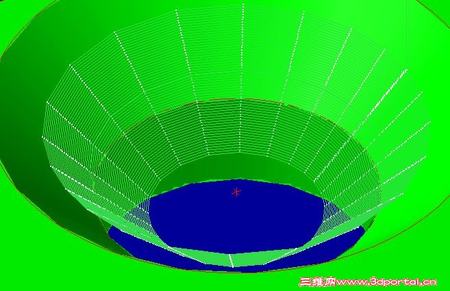

发表于 2013-1-2 23:11:12 | 显示全部楼层 |阅读模式 来自: 中国上海
曲面加工处理程序的结果是一段一段,就是好多线段拟合成的圆。是要更改后处理呢还是?- Z6 K0 y, X/ s8 W2 U, V! ~* B
发表于 2013-1-3 09:28:39 | 显示全部楼层 来自: 中国福建泉州
公差跟过滤没设置好

发表于 2013-1-4 13:31:11 | 显示全部楼层 来自: 中国福建泉州
神马版本的,得上part啊
发表于 2013-1-4 22:38:22 | 显示全部楼层 来自: 中国福建泉州
把公差设置高会好些的

发表于 2013-1-6 15:29:32 | 显示全部楼层 来自: 中国江苏苏州
过滤就可以。
发表于 2013-1-10 16:14:12 | 显示全部楼层 来自: 中国福建泉州
MXX66 发表于 2013-1-5 21:27 static/image/common/back.gif
4 o: X- Q! h' l0 l9 t  t6.0版,得上part啊?
! Q% P" Q3 m  F, o, t1 C2 Q
nc程序长度设最短: P! Y) u" Z/ R
曲面质量设较好以上
发表于 2013-1-10 20:36:03 | 显示全部楼层 来自: 中国江苏盐城
机床什么系统 ?流线好像不适合这形状啊  看公差的英文帮助
发表于 2013-1-12 09:54:25 | 显示全部楼层 来自: 中国湖北咸宁
公差跟过滤设置一下就好了输出G2
