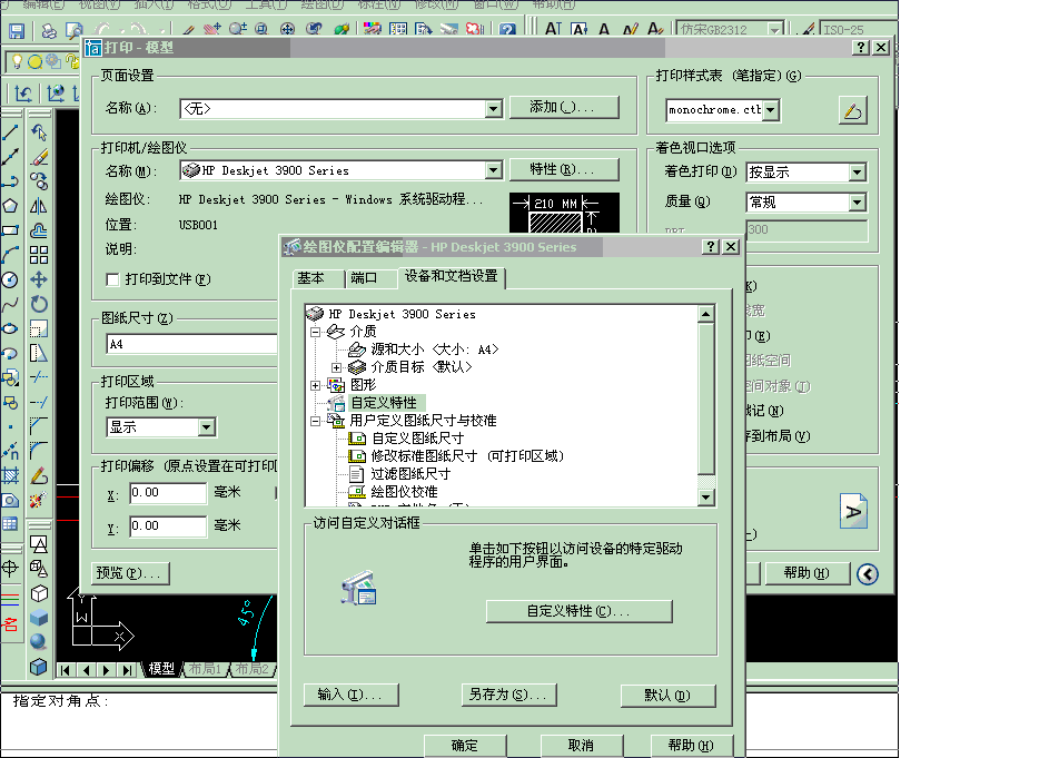

刚买的HP的绘图仪,用CAD2006出图.打印出的A2图纸不能满副显示.请教设置.在线等

是1:1的比例.我画的图框是1:1画.然后窗选打印.用的也是A2纸打.出来的图就是不对
 楼主| 发表于 2006-7-7 09:11:06 | 显示全部楼层 来自: 中国江苏苏州
打出来的图纸不能满张.用的纸是卷桶纸.宽是620的.A2图纸标准是594*420.打印出来的实际尺寸没有594.
 楼主| 发表于 2006-7-7 09:19:09 | 显示全部楼层 来自: 中国江苏苏州
按说620宽的纸打594,因该一边空出13左右才对.可是现在一边空出25,另一边空出50多.我用的是窗选居中打印.不知道怎么会这个死样.会设置的高手,来帮个忙啊!!!先谢谢了

检查一下HP打印机的设置,有没有页边距?
发表于 2006-7-8 20:50:10 | 显示全部楼层 来自: 中国江苏南通
有没有使用反向打印?
发表于 2006-7-9 18:24:20 | 显示全部楼层 来自: 中国安徽芜湖
打印图幅选择“过大尺寸ISO A2”即可

首先看一下是不是选择了ISOA21 u: d  C$ ?" }% a  g
如果不行,可以选择打印机型号后在特性里设置纸张大小6 a/ ?5 U) N2 ]2 Y0 S" A
我以前用过HP430的绘图仪,就是这么处理的
发表于 2006-8-28 14:34:13 | 显示全部楼层 来自: 中国江苏扬州
在自定义特性中修改就可以了.
发表于 2006-9-7 15:30:34 | 显示全部楼层 来自: 中国香港
不要按1:1打印,选择按图纸空间缩放就可解决这个问题!
发表于 2006-9-7 16:14:42 | 显示全部楼层 来自: 中国湖南常德
修改A2图纸的可打印尺寸就行了。
