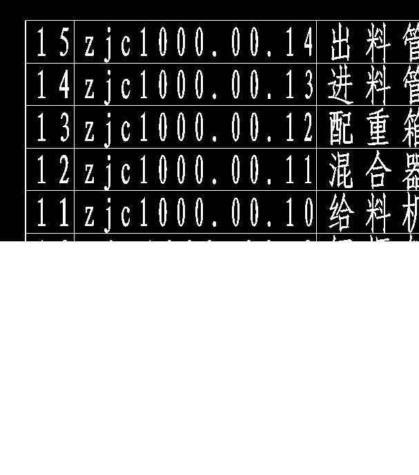

用电子图板2005r4打开以前的图纸并进行了明细表序列号标注后,所标注的文字充满了标注框,很难看,请问如何解决

我现在用CAXA2005R4.1没有问题,原来用前面版本出现过,升级一下吧。也可以定制明细表,修改文本的字高为3.5。保存为表头文件,选中“下次使用时自动加载列表中内容”在打开文件中选中保存的表头文件(文件保存在CAXAEB文件夹中的“support”文件夹内)。或将XP版本的表头文件ebpar.tab复制替换。

不行,我用的就是r4.1版本的,填好明细表后就改不过来了
